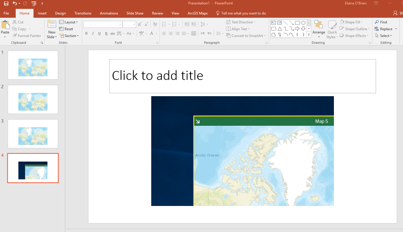

Windows-Betriebssysteme skalieren die Anzeige basierend auf den Standardeinstellungen für den Monitor oder Bildschirm. Diese Einstellungen sind in der Windows-Registrierung unter HKEY_CURRENT_CONFIG\System\CurrentControlSet\Control\VIDEO gespeichert. Damit wird die bekanntermaßen zuletzt funktionierende Konfiguration für das Gerät geladen.
User-added image
Wenn das Gerät vor der Änderung der Auflösung nicht neu gestartet oder abgemeldet wird, wird durch die Registrierungseinstellungen bei Screenshots, beim Einfügen von in Excel erstellten Folien in PowerPoint sowie beim direkten Hinzufügen von Karten in PowerPoint ein Fehler verursacht.
Ursache
Wenn beim Anschließen an einen Monitor mit großem Bildschirm oder an einen Projektor ein Gerät mit einem hohen DPI-Wert (wie etwa ein Microsoft Surface-Laptop) verwendet wird, wird die Auflösung von Windows automatisch auf den großen Bildschirm skaliert. Weitere Informationen hierzu finden Sie unter Skalierungsprobleme für Geräte mit hohem DPI-Wert in Windows.
Mögliche Fehlerursachen:
  • Herstellen/Trennen einer Verbindung mit einem Laptop
  • Anschließen/Trennen einer USB-Anzeige
Lösung oder Problemumgehung
Starten Sie das System neu, oder melden Sie sich beim System ab, damit die Skalierung auf beiden Bildschirmen ordnungsgemäß durchgeführt wird.
