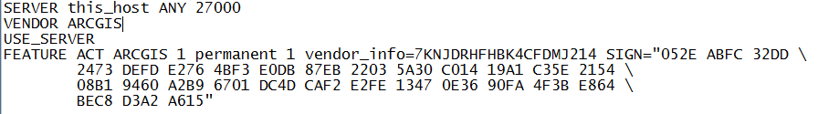

Hinweis:
Beachten Sie am Ende von Zeile 1, dass dem Imgrd-Daemon als TCP-Port 27000 zugewiesen wurde.

  2. Öffnen Sie die Datei "service.txt" in einem Texteditor (z. B. Notepad). Je nach Softwareversion sehen die Dateien folgendermaßen oder ähnlich aus:
  3. Fügen Sie der VENDOR-Zeile PORT=#### hinzu, wobei #### für eine bestimmte Portnummer steht, die Sie angeben. Hiermit wird der VENDOR-Daemon ausschließlich diesem spezifischen Port zugewiesen.
