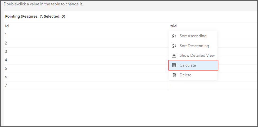

  3. Klicken Sie auf den Feldnamen des Feature-Layers, und wählen Sie Berechnen aus. In diesem Beispiel wird der Feature-Layer "trial" verwendet.
Die Elementdetailseite mit der Option

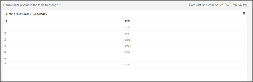

Die folgende Abbildung zeigt, dass das Feld "trial" entsprechend dem Arcade-Ausdruck ausgefüllt wird.
Das ArcGIS Online-Fenster mit dem gehosteten Feature-Layer, in dem das ausgefüllte Feld
