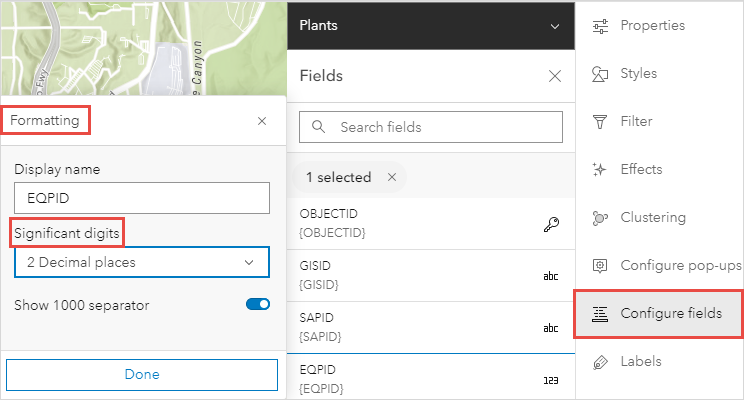

  3. Geben Sie in Map Viewer im Bereich Formatierung die Anzahl der Dezimalstellen für das Feld an.
    1. Wählen Sie das Feature aus, und klicken Sie auf Felder konfigurieren.
    2. Wählen Sie das Feld aus, um die Dezimalstellen zu ändern.
    3. Wählen Sie im Bereich Formatierung unter Signifikante Stellen die gewünschte Anzahl der Dezimalstellen aus.
Weitere Informationen hierzu finden Sie unter ArcGIS Online: Konfigurieren von Feldern.

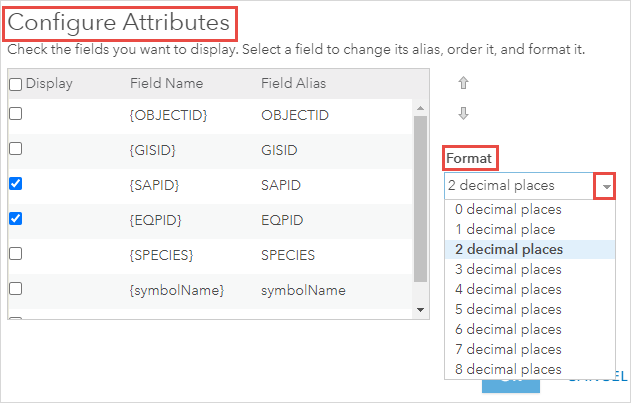

  4. Geben Sie im Bereich Pop-up konfigurieren die Anzahl der Dezimalstellen für das Feld an.
    1. Klicken Sie im Bereich Pop-up konfigurieren unter Pop-up-Inhalt auf Attribute konfigurieren.
Bereich
  1. Navigieren Sie im Fenster Attribute konfigurieren zu dem Feld, und klicken Sie darauf.
  2. Geben Sie unter der Dropdown-Liste Format die Anzahl der Dezimalstellen für das Feld an. Klicken Sie auf OK.

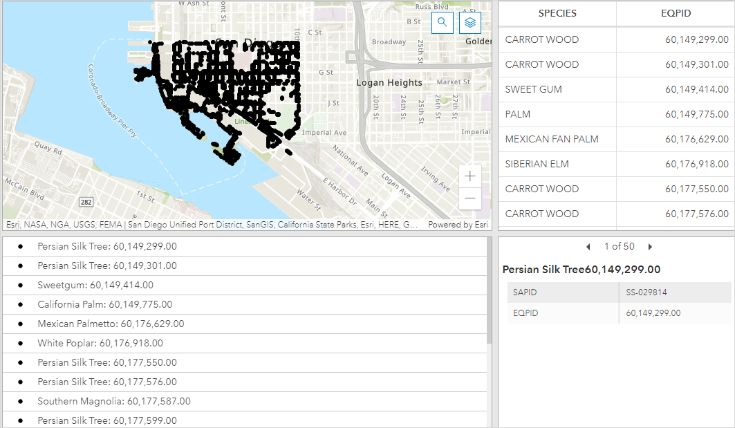

In der Abbildung unten sind die in ArcGIS Dashboards angegebenen und angezeigten Dezimalstellen für das Feld zu sehen.
Das ArcGIS Dashboards-Fenster mit den angegebenen und angezeigten Dezimalstellen für das Feld
