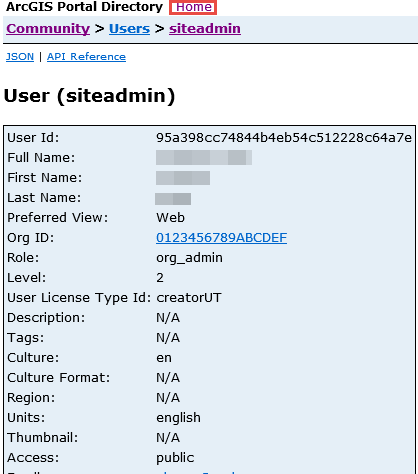

  1. Melden Sie sich beim REST-Endpunkt des ArcGIS-Portalverzeichnisses mit einem Administrator-Konto an, und klicken Sie auf Home.
Die Startseite der Administrator-Anmeldung der REST-Seite von Portal for ArcGIS.

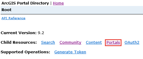

  1. Navigieren Sie unter Home zu Child Resources, und klicken Sie auf Portals.
Klicken Sie auf

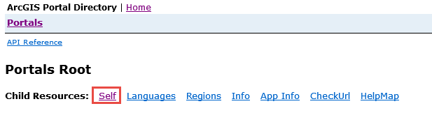

  1. Navigieren Sie unter Portals Root zu Child Resources, und klicken Sie auf Self.
Klicken Sie auf

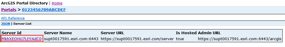

  1. Navigieren Sie auf der Seite Server List in der Spalte Server ID zu dem gewünschten Server, und wählen Sie diesen aus, um ihn als Hosting-Server festzulegen.
Die ID des verfügbaren Servers.

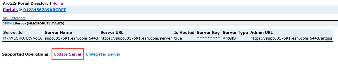

  1. Klicken Sie auf Update Server, um die Seite Update Server zu öffnen.
Klicken Sie auf

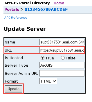

  1. Geben Sie unter Update Server für URL die URL von ArcGIS Web Adaptor an.
  2. Klicken Sie auf Update.
Geben Sie die URL von ArcGIS Web Adaptor auf der Seite
