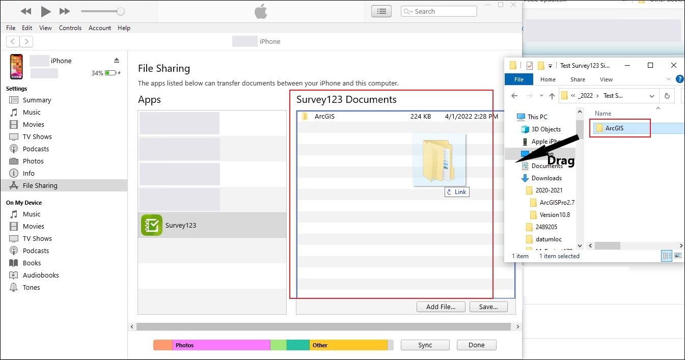

  3. Ziehen Sie den Ordner "ArcGIS" in den Bereich Survey123 Documents in iTunes.
Der aus dem neu erstellten Ordner in den Bereich

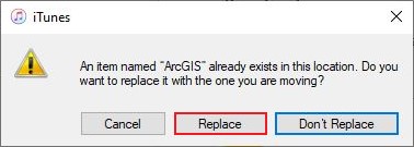

  1. Wählen Sie Ersetzen aus, wenn Sie dazu aufgefordert werden.
Eine Aufforderung zum Ersetzen des Ordners
