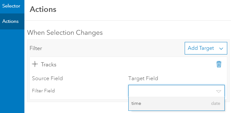

  1. Wählen Sie auf der Registerkarte Aktionen den Layer mit dem Datumsfeld im Dropdown-Menü Ziel hinzufügen aus.
  2. Wählen Sie das Datumsfeld in der Dropdown-Liste Filterfeld aus, um die Daten basierend auf dem festgelegten Datumsbereich anzuzeigen.
Auswählen des Datumsfeldes in der Dropdown-Liste
  1. Klicken Sie in der unteren rechten Ecke des Fensters auf Fertig, um die Datumsauswahl hinzuzufügen. Im Dashboard werden Daten angezeigt, die auf dem in Schritt 6 festgelegten Datumsbereich basieren.
