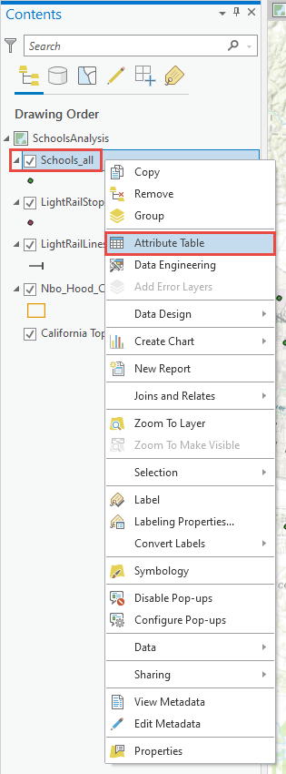

  2. Klicken Sie im Bereich Inhalt mit der rechten Maustaste auf die Feature-Class, und klicken Sie auf Attributtabelle, um den Bereich "Attributtabelle" zu öffnen.
Öffnen der Attributtabelle einer Feature-Class im Bereich

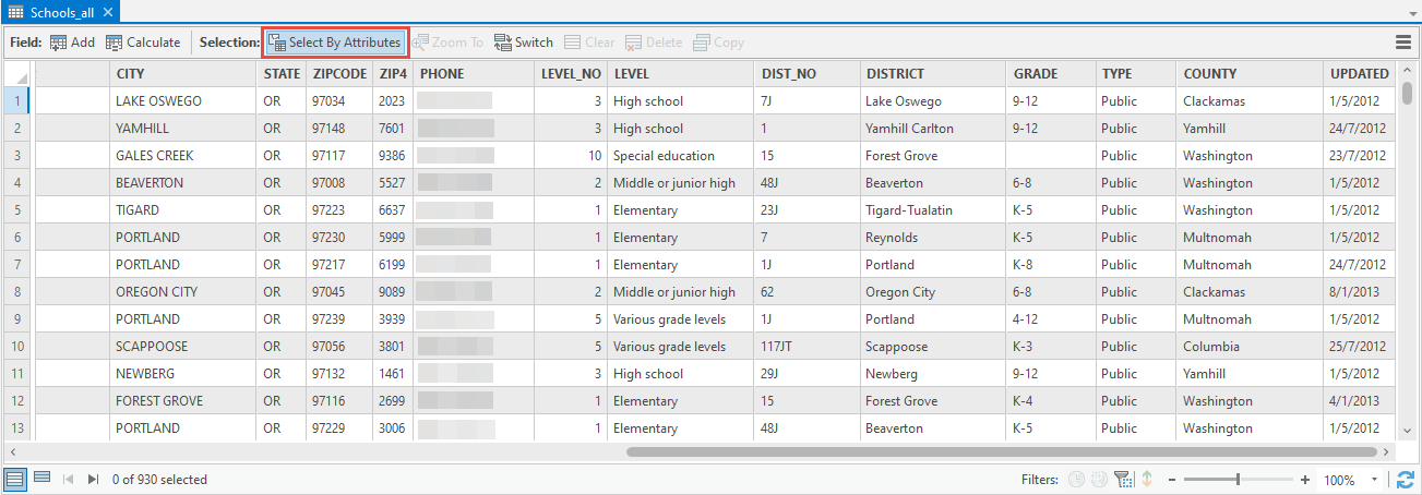

  1. Klicken Sie im Bereich der Attributtabelle der Feature-Class auf Nach Attributen auswählen Das Symbol , um das Geoverarbeitungswerkzeug Nach Attributen auswählen zu öffnen.
Öffnen des Geoverarbeitungswerkzeugs
