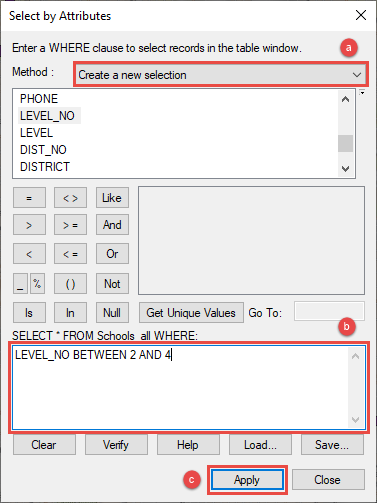

  1. Konfigurieren Sie die Parameter im Dialogfeld Nach Attributen auswählen.
    1. Wählen Sie für Methode die Option Neue Auswahl erstellen aus.
    2. Erstellen Sie mit den Werkzeugen zum Erstellen von Ausdrücken eine Abfrage, oder geben Sie (wie unten gezeigt) eine Abfrage in das Auswahlfenster im Abschnitt des Abfrageausdrucks ein. In diesem Beispiel wird das Feld LEVEL_NO verwendet.
<Feldname> ZWISCHEN <Feldwert> UND <Feldwert>
  1. Klicken Sie auf Übernehmen.
