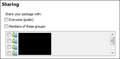

  3. Wählen Sie auf der Registerkarte Freigabe die gewünschten Gruppen für die Freigabe des Pakets aus.
Abbildung der Registerkarte
