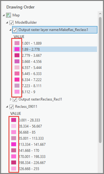

In diesem Artikel wird beschrieben, wie ModelBuilder verwendet wird, um die Raster-Symbolisierung mit dem Werkzeug "Reklassifizieren" in ArcGIS Pro beizubehalten. Die nachstehende Abbildung zeigt die Unterschiede in der Symbolisierung nach Verwendung des Werkzeugs "Reklassifizieren".
Die zwei Layer in ArcGIS Pro

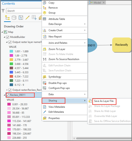

  1. Klicken Sie in ArcGIS Pro im Bereich Inhalt mit der rechten Maustaste, um die Symbolisierung auszuwählen. Klicken Sie auf Freigeben > Als Layer-Datei speichern.
Der Bereich Inhalt

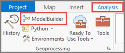

  1. Navigieren Sie zu Analyse.
  2. Klicken Sie auf der Registerkarte Analyse in der Gruppe Geoverarbeitung auf ModelBuilder.
Registerkarte

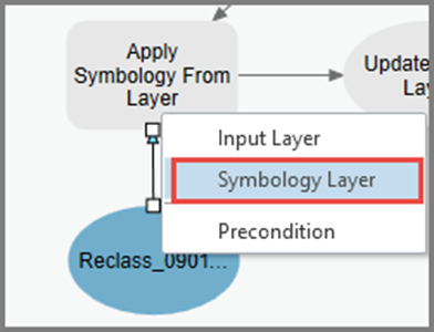

  3. Fügen Sie das Werkzeug Symbolisierung aus Layer anwenden hinzu. Für die Eingabe dieses Werkzeugs wird die Ausgabe des Werkzeugs Raster-Layer erstellen verwendet.
  4. Fügen Sie ModelBuilder die in Schritt 1 erstellte Layer-Datei hinzu. Verwenden Sie die Layer-Datei als Symbolisierungs-Layer. Führen Sie das Modell aus.
Die Layer-Datei, die als Symbolisierungs-Layer verwendet werden soll.
Der ModelBuilder-Bereich
In der nachstehenden Abbildung wird gezeigt, dass die Symbolisierungs-Layer nach der ModelBuilder-Ausführung beibehalten werden.
Die beibehaltenen Symbolisierungs-Layer
