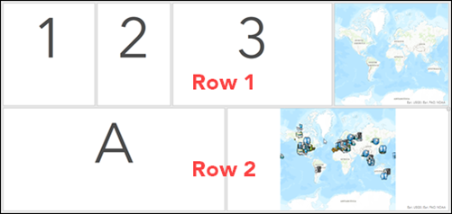

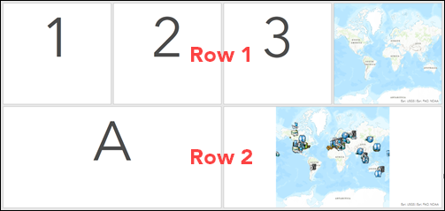

In der Abbildung wird gezeigt, dass Dashboard-Elemente in zwei Zeilen verankert sind. Dieser Artikel enthält den entsprechenden Workflow zum Ändern der Größe der Elemente in Zeile 1 auf dieselbe Breite in ArcGIS Dashboards Classic unter Verwendung von ArcGIS Online Assistant.
Ein Dashboard-Layout mit zwei Zeilen von Elementen. Es gibt vier Elemente in der oberen Zeile und zwei in der unteren Zeile.

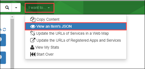

  2. Klicken Sie auf dem Menüband auf I want to…, und wählen Sie View an Item's JSON aus.

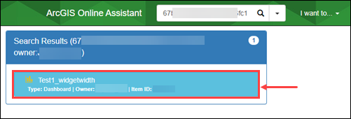

  1. Klicken Sie auf das Dashboard-Element unter Suchergebnisse.
Es wird ein Ergebnis unter

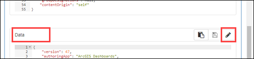

  1. Navigieren Sie zum Feld Daten im rechten Bereich, und klicken Sie auf das Stiftsymbol JSON bearbeiten in der Kopfzeile.
Die Kopfzeile des Feldes

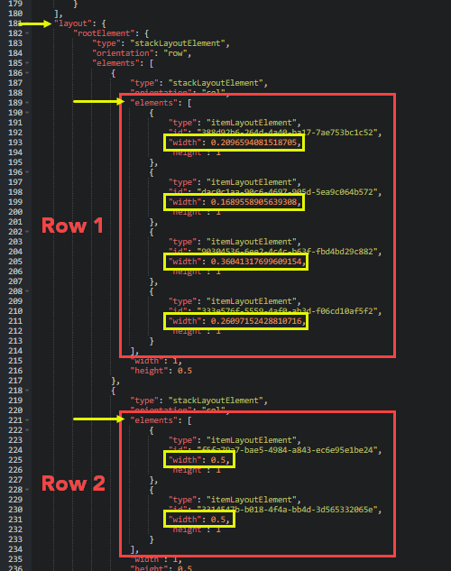

    1. Navigieren Sie zu den verschachtelten Arrays "elements" unter "layout". Elemente, die in derselben Zeile verankert sind, werden in demselben verschachtelten Array aufgelistet, eingeschlossen von einem Paar eckiger Klammern [ ]. Die Breite der Elemente kann durch Ändern der Werte der Schlüssel "width" geändert werden. In der Abbildung werden die zwei Zeilen von Elementen gruppiert in getrennten verschachtelten Arrays gezeigt.
Das Feld

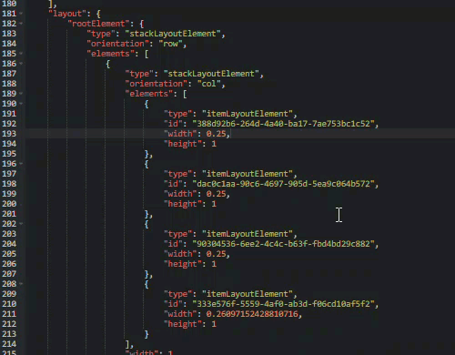

  1. Ändern Sie die Werte der Schlüssel "width". Die Breite eines Elements ist der prozentuale Anteil der Breite des Elements im Verhältnis zur Gesamtbreite des Dashboards. Der Wert "width" wird in der Dezimalform eines Prozentsatzes angegeben, und die Werte von "width" der Elemente in derselben Zeile addieren sich zu "1". Um in diesem Beispiel die Breite der vier Elemente in Zeile 1 auf die gleiche Größe zu bringen, werden die "width"-Werte auf "0,25" geändert.
Die Breitenwerte der Elemente in derselben Zeile werden auf 0,25 geändert.

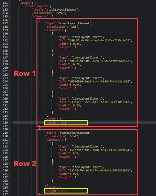

  1. Zusätzlich kann die Höhe der Zeilen durch Ändern der "height"-Werte angepasst werden. Um ein optimales Ergebnis zu erzielen, empfiehlt es sich, die Höhe der Zeile und nicht der einzelnen Elemente anzupassen. Der Schlüssel "height" einer Zeile befindet sich hinter den eckigen Klammern, die die einzelnen Elemente der Zeile umgeben. Ähnlich wie die Werte für "width" addieren sich auch die Werte für "height" der beiden Zeilen zu "1". In diesem Beispiel sind die Werte für "height" von Zeile 1 und Zeile 2 beide "0,5".
Die Schlüssel für die Höhe der Zeilen befinden sich hinter den eckigen Klammern des verschachtelten Arrays. Beide Werte sind
  1. Klicken Sie auf das Diskettensymbol in der Kopfzeile des Feldes Daten, um die Änderungen zu speichern.
