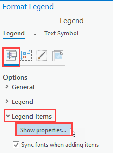

  1. Erweitern Sie im Bereich Legende formatieren auf der Registerkarte Optionen den Knoten Legendenelemente, und wählen Sie Eigenschaften anzeigen… aus.

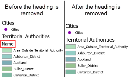

In der folgenden Abbildung ist zu sehen, dass die Überschrift der Legende von dem Legendenelement im Layout entfernt wurde.
Vergleich der Kartenlegende bevor und nachdem die Überschrift entfernt wurde.
