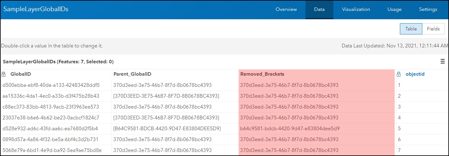

  1. Führen Sie dies entweder aus der Tabellensicht in Map Viewer oder auf der Registerkarte Daten auf der Seite "Elementbeschreibung" aus. Wählen Sie Berechnen aus den Feldoptionen aus, wie in der folgenden Abbildung zu sehen ist.
In Map Viewer angezeigte Option
  1. Wählen Sie im Dialogfeld Feld berechnen Arcade aus.
  2. Geben Sie im Dialog Arcade-Berechnung den Arcade-Ausdruck ein, und klicken Sie auf Test.
Testen der Ergebnisse im Dialogfeld
  1. Wenn der Testwert richtig aussieht, klicken Sie auf OK, um die neuen Feldwerte zu berechnen, wie in der folgenden Abbildung gezeigt wird.
Das neue Feld mit berechneten Werten
