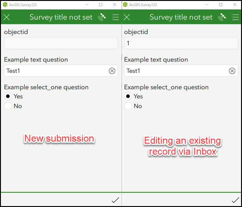

Wenn Sie jetzt neue Daten über das Survey-Formular erfassen, ist die ObjectID-Frage schreibgeschützt und wird ohne Eingabe des Benutzers übermittelt. Wenn Sie jedoch denselben Datensatz über den Posteingang in der mobilen Survey123-App bearbeiten oder den Bearbeitungsmodus im Survey123-Webformular verwenden, zeigt die ObjectID-Frage die ObjectID für das vorhandene Feature an. In der folgenden Abbildung wird die ObjectID-Frage auf dem Survey-Formular beim Hinzufügen einer neuen Übermittlung und bei dem Bearbeiten eines vorhandenen Datensatzes verglichen.
