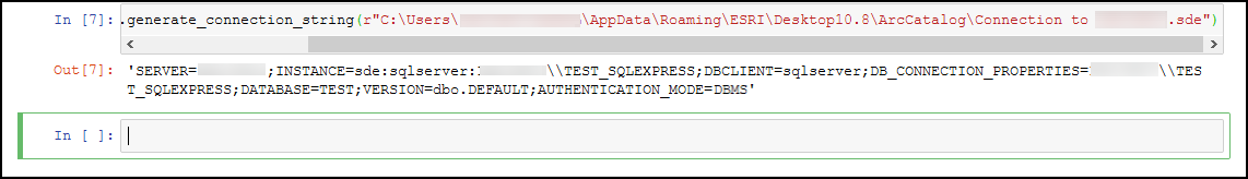

  1. Erstellen Sie eine Verbindungszeichenfolge für die zu aktualisierende Datenbank mit der Methode generate_connection_string(). Der Code generiert eine Verbindungszeichenfolge, die beim Erstellen eines neuen Datenelements verwendet wird.
server1.datastores.generate_connection_string(r"C:\\MyProject\test.sde")
Beispielergebnis einer Verbindungszeichenfolge für ArcGIS Data Store
