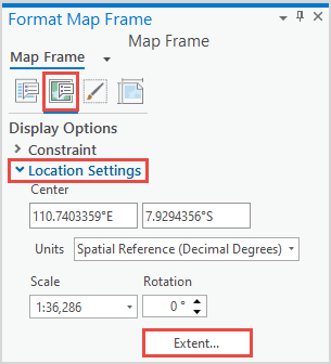

    1. Klicken Sie im Bereich Inhalt mit der rechten Maustaste auf den Layer "Kartenrahmen" und auf Eigenschaften.
    2. Blenden Sie im Bereich Kartenrahmen formatieren auf der Registerkarte Anzeigeoptionen Das Symbol den Knoten Positionseinstellungen ein, und klicken Sie auf Ausdehnung…
Der Parameter

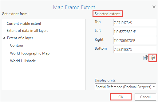

  1. Klicken Sie im Fenster Kartenrahmenausdehnung im Abschnitt Ausdehnung abrufen aus: auf Aktuelle sichtbare Ausdehnung.
  2. Klicken Sie unter Ausgewählte Ausdehnung: auf Alle Ausdehnungswerte kopieren Das Symbol .
  3. Klicken Sie auf OK.
Der Parameter
  1. Klicken Sie im Fenster Kartenrahmenausdehnung unter Ausgewählte Ausdehnung: auf Alle Ausdehnungswerte einfügen Das Symbol .
  2. Klicken Sie auf OK.
