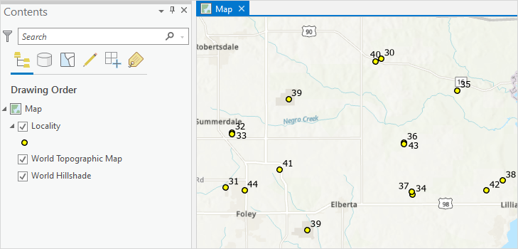

Wenn Sie in ArcGIS Pro einen Feature-Layer mit einem Feld beschriften möchten, das sich wiederholende Werte und eindeutige Endzeichen enthält, ist es manchmal besser, die sich wiederholenden Werte wegzulassen. Dies verbessert die Lesbarkeit der Beschriftung.
Die folgende Abbildung zeigt beispielsweise Beschriftungen für den Feature-Layer "Lokalität" mit sich wiederholenden Werten und zwei eindeutigen Endzeichen. Im folgenden Workflow wird beschrieben, wie der Feature-Layer mit den letzten beiden eindeutigen Zeichen des Feldwertes beschriftet wird.

Die Abbildung unten zeigt die Beschriftungen mit den zwei eindeutigen Endzeichen des Feldwertes in ArcGIS Pro.
