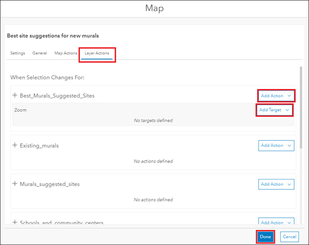

  4. Aktivieren Sie in ArcGIS Dashboards die Layer-Aktionen für einen oder mehrere Layer in der Karte. Eine Anleitung hierzu finden Sie unter ArcGIS Dashboards: Konfigurieren von Aktionen für Dashboard-Elemente.
Abbildung des Fensters
  1. Klicken Sie auf Fertig, um die Konfigurationen zu speichern.
