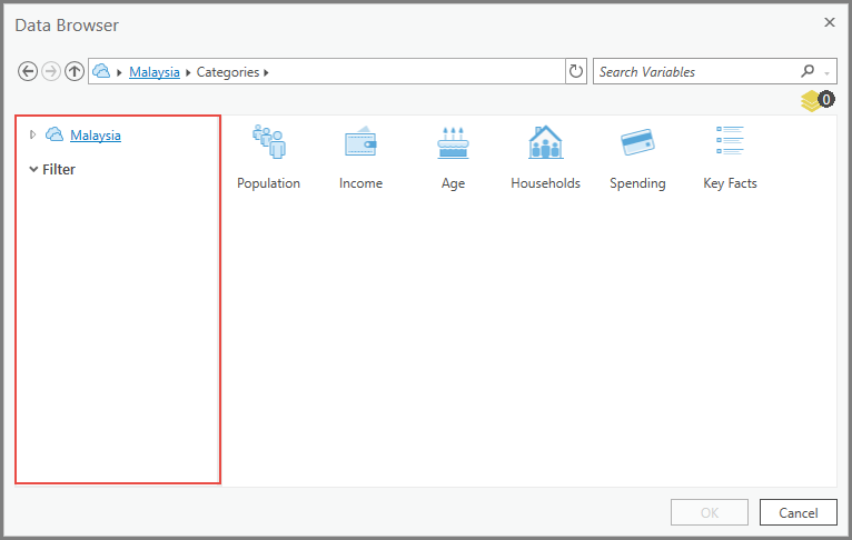

Bei Verwendung des Tools "Anreichern" in ArcGIS Pro werden die Daten des Zensus 2020 (PL 94-171) für die Neueinteilung der Wahlbezirke nicht angezeigt (siehe folgende Abbildung).
Der Zensus PL94-171 wird nicht angezeigt
Das passiert, weil die Daten in ArcGIS Pro nicht aktiviert sind. Dieser Artikel beschreibt den Workflow, mit dem Sie die Daten des Zensus 2020 (PL 94-171)zur Neueinteilung der Wahlbezirke in ArcGIS Pro aktivieren.

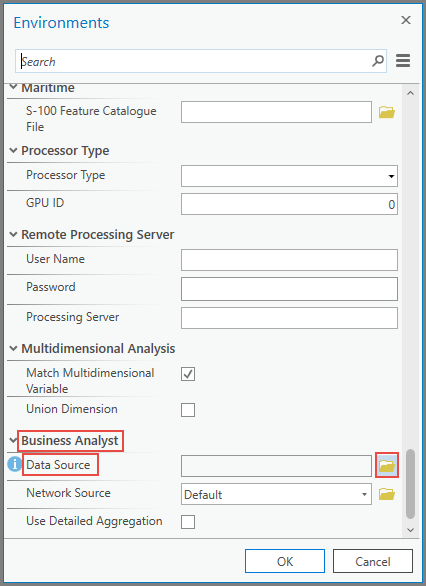

  1. Navigieren Sie in ArcGIS Pro zu Analyse.
  2. Klicken Sie auf der Registerkarte Analyse in der Gruppe Geoverarbeitung auf Umgebungen.
  3. Scrollen Sie im Bereich Umgebungen nach unten und suchen Sie unter Business Analyst nach Datenquelle. Klicken Sie auf das Ordnersymbol.

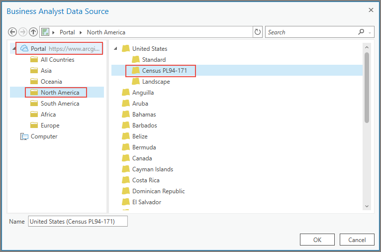

  1. Klicken Sie im Fenster Business Analyst-Datenquelle unter Portal auf Nordamerika.
  2. Wählen Sie unter Vereinigte Staaten Census PL94-171. Klicken Sie auf OK.
Census PL94-171 auswählen

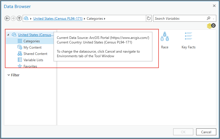

Die folgende Abbildung zeigt, dass im ArcGIS Pro-Werkzeug Anreichern als Daten jetzt die des Zensus 2020 (PL 94-171) zur Neueinteilung der Wahlbezirke verwendet werden.
Die Daten wurden auf Zensus PL94-171 umgestellt
