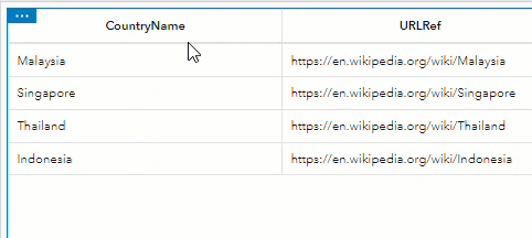

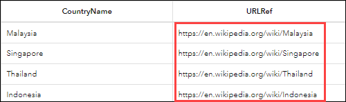

In ArcGIS Dashboards kann das Tabellenelement so konfiguriert werden, dass das Attribut eines Layers angezeigt wird. Anders als in einem Map Viewer-Pop-up werden jedoch, wenn dem Tabellenelement in einem Dashboard ein Zeichenfolgenfeld mit URLs hinzugefügt wird, die URLs als Text und nicht als Hyperlinks angezeigt.
Tabellenelement in ArcGIS Dashboards, das URLs als Text anzeigt

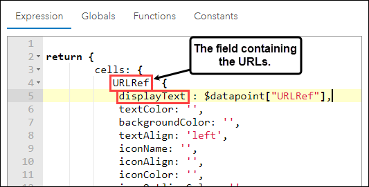

  3. Navigieren Sie im Feld Ausdruck zur Eigenschaft displayText des Feldes, das die URLs enthält.
Das Feld

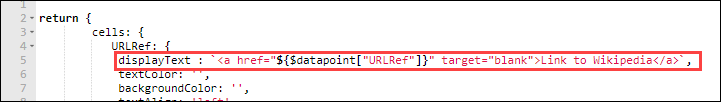

  1. Geben Sie das Anker-Tag "<a>" zwischen zwei Hochkommas (`) zurück. Ersetzen Sie "$datapoint["<Feldname>"]" unter displayText durch den folgenden Ausdruck. Ersetzen Sie <Feldname> durch den Namen des Feldes, das die URLs enthält.
`<a href="${$datapoint["<field name>"]}" target="blank"><Text></a>`
Hierbei handelt es sich um den vollständigen Arcade-Ausdruck displayText, der in diesem Beispiel verwendet wird.
displayText: `<a href="${$datapoint["URLRef"]}" target="blank">Link to Wikipedia</a>`,
Der benutzerdefinierte Arcade-Ausdruck

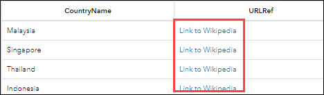

Die URLs werden als Hyperlinks im Tabellenelement angezeigt.
Tabellenelement in ArcGIS Dashboards mit Hyperlinks
