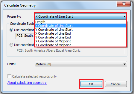

  2. Klicken Sie mit der rechten Maustaste auf die Feldkopfzeile für die X-Koordinate, und klicken Sie auf Geometrie berechnen. Dadurch wird das Dialogfeld Geometrie berechnen geöffnet.
    1. Geben Sie Eigenschaft in der Dropdown-Liste an. Weitere Informationen finden Sie unter Berechnen von Fläche, Länge und anderen geometrischen Eigenschaften.
Hinweis: Die Linienrichtung hängt von der Zeichnungsrichtung ab. "Linienstart" bezieht sich auf den Startpunkt der Linie. "Linienende" bezieht sich auf den Endpunkt der Linie. "Mittelpunkt" bezieht sich auf den Mittelpunkt zwischen dem Start- und dem Endpunkt der Linie.
  1. Lassen Sie die Standardparameter Koordinatensystem verwenden und Einheiten unverändert.
  2. Klicken Sie auf OK. Wiederholen Sie die Schritte 4 bis 6 für die Y-Koordinate.

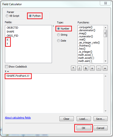

  4. Klicken Sie mit der rechten Maustaste auf die Feldkopfzeile für die X-Koordinate, und klicken Sie auf Feldberechnung. Dadurch wird das Dialogfeld Feldberechnung geöffnet.
    1. Legen Sie Python als Parser fest.
    2. Wählen Sie Felder als X-Koordinate aus.
    3. Lassen Sie Zahl als Standard-Typ unverändert.
    4. Verwenden Sie den folgenden Code, um das ausgewählte Feld mit dem Wert der X- bzw. Y-Koordinate zu belegen.
      Im Feld für die X-Koordinate:
!SHAPE.FirstPoint.X!
Im Feld für die Y-Koordinate:
!SHAPE.FirstPoint.Y!
  1. Klicken Sie auf OK. Wiederholen Sie die Schritte 4 bis 6 für die Y-Koordinate.
Die neuen Felder werden mit den X- und Y-Koordinaten belegt.
Dies sind die generierten X- und Y-Koordinaten.
