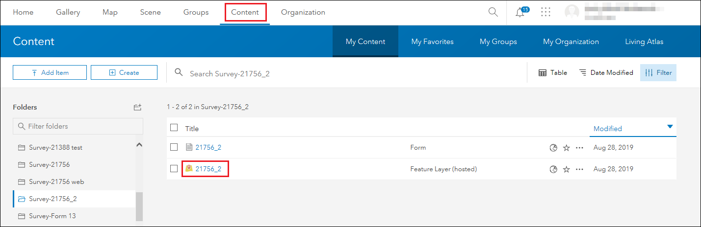

  1. Melden Sie sich bei dem ArcGIS Online-Konto an, über das das Survey-Formular veröffentlicht wurde.
  2. Klicken Sie auf den gehosteten Feature-Layer auf der Registerkarte Inhalt.

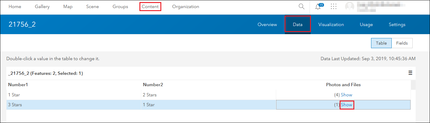

  1. Klicken Sie auf der Elementdetailseite auf Daten.
  2. Wählen Sie den gewünschten Datensatz in der Tabelle aus, und klicken Sie unter der Spalte Fotos und Dateien auf Anzeigen.
Auf das Symbol
  1. Klicken Sie auf der Registerkarte Ansicht im Dialogfeld Fotos und Dateien auf X, um das Bild zu löschen.

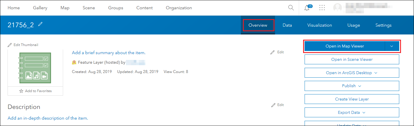

Über ArcGIS Online Map Viewer
  1. Klicken Sie auf den gehosteten Feature-Layer auf der Registerkarte Inhalt.
  2. Klicken Sie auf In Map Viewer öffnen auf der Registerkarte Übersicht der Elementdetailseite.

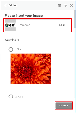

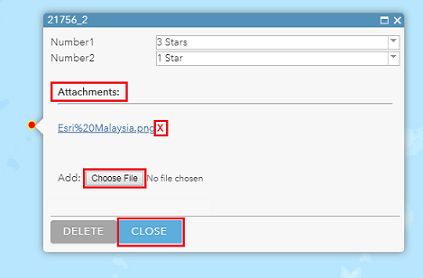

  1. Klicken Sie auf das Pop-up-Feature, um es in der Karte zu öffnen.
  2. Klicken Sie unter Anlagen auf X, um das Bild zu entfernen.
  3. Informationen zum Hinzufügen eines neuen Bildes finden Sie unter ArcGIS Online: Anzeigen von Bildern. Klicken Sie auf SCHLIESSEN.
Entfernen und Hinzufügen eines neuen Bildes im Pop-up.

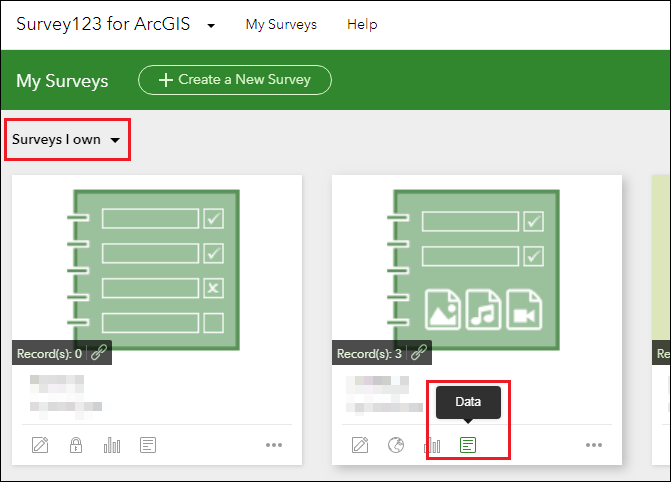

  1. Melden Sie sich mit dem ArcGIS Online-Konto bei ArcGIS Survey123 an, über das das Survey-Formular veröffentlicht wurde.
  2. Wählen Sie In meinem Besitz befindliche Surveys in der Dropdown-Liste aus, und klicken Sie im Survey-Formular auf das Symbol Daten.

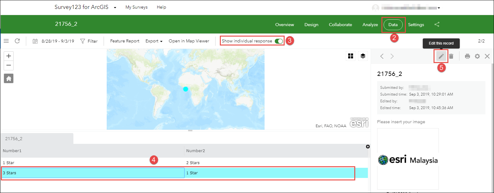

  1. Vergewissern Sie sich, dass die Option Einzelne Antwort anzeigen auf der Registerkarte Daten aktiviert ist.
  2. Wählen Sie den gewünschten Datensatz in der Tabelle aus. Der Bereich des gesendeten Survey wird geöffnet.
  3. Klicken Sie zum Bearbeiten des Datensatzes auf das Bleistiftsymbol.
Die Registerkarte
  1. Klicken Sie auf X, um das Bild im Bereich Bearbeiten zu löschen.
Im Bereich
  1. Klicken Sie auf Drücken Sie zum Auswählen der Bilddatei hier. (< 10 MB), um ein neues Bild hinzuzufügen.
Auf
  1. Klicken Sie zum Senden des neuen Bildes auf Senden.
