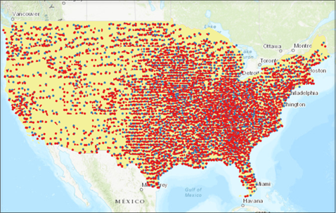

Darstellen des Layers mit der Punktdichtesymbolisierung
  1. Öffnen Sie das ArcGIS Pro-Projekt.
  2. Symbolisieren Sie den Feature-Layer mit der Punktdichtesymbolisierung. Eine Anleitung hierzu finden Sie unter ArcGIS Pro: Darstellen eines Layers mit Punktdichtesymbolisierung.
Die folgende Abbildung zeigt die Dichte der Lebenserwartung von Frauen im Jahr 2010 und der Verbreitung von Adipositas unter Frauen im Jahr 2009. Jeder Punkt repräsentiert 50 Prozent. Der rote Punkt repräsentiert die Lebenserwartung von Frauen im Jahr 2010 und der blaue Punkt repräsentiert die Verbreitung von Adipositas unter Frauen im Jahr 2009.
Der Prozentsatz der Punktdichte für zwei verschiedene Variablen wird von zwei unterschiedlich gefärbten Punkten repräsentiert.
