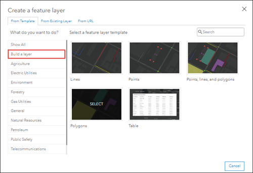

  1. Klicken Sie im Dropdown-Menü auf Feature-Layer.
  2. Klicken Sie im Fenster Feature-Layer erstellen auf der Registerkarte Aus Vorlage auf Layer erstellen.

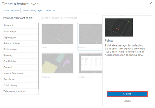

  1. Klicken Sie auf Punkte und dann auf Erstellen.

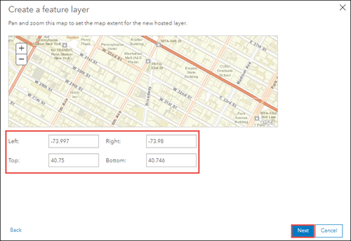

  2. Schwenken und zoomen Sie die Karte mit der Maus auf die gewünschte Kartenausdehnung, oder geben Sie die Koordinaten manuell in die Koordinatenfelder ein, und klicken Sie auf Weiter.
Abbildung mit dem Fenster zum Festlegen der Kartenausdehnung

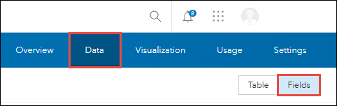

    1. Klicken Sie auf der Elementdetailseite auf die Registerkarte Daten und auf Feld.

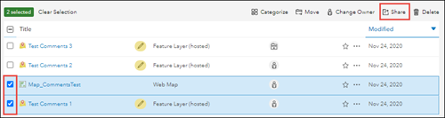

    3. Aktivieren Sie die Kontrollkästchen in der Liste, um die Elemente auszuwählen.
    4. Klicken Sie auf Freigeben.
