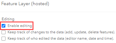

    3. Aktivieren Sie im Abschnitt Feature-Layer (gehostet) das Kontrollkästchen Bearbeitung aktivieren, und klicken Sie auf Speichern.
Die Registerkarte
Hinweis: Zur Erstellen eines GeoForm muss die Bearbeitung des gehosteten Feature-Layers möglich sein.

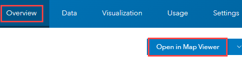

  1. Fügen Sie den gehosteten Feature-Layer zu einer Webkarte hinzu.
    1. Navigieren Sie zu der Registerkarte Übersicht auf der Elementdetailseite, und klicken Sie auf In Map Viewer öffnen.
Die Registerkarte

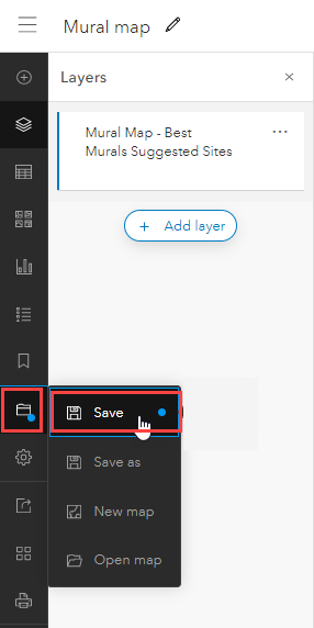

  1. Klicken Sie auf der Werkzeugleiste Inhalt auf das Symbol Speichern und öffnen und dann auf Speichern oder Speichern unter, um die Webkarte zu speichern.
Die Werkzeugleiste

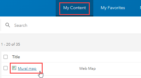

    1. Klicken Sie in ArcGIS Online auf der Registerkarte Eigene Inhalte der Seite Inhalt auf die Webkarte, um die zugehörige Elementdetailseite zu öffnen.
Die Registerkarte

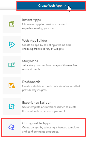

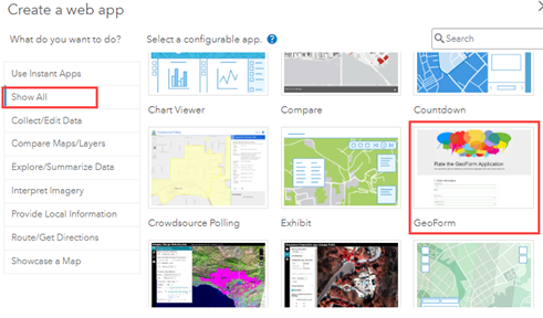

  1. Erweitern Sie Web-App erstellen auf der Registerkarte Übersicht, und wählen Sie Konfigurierbare Anwendungen aus.
Die Registerkarte

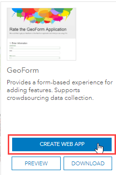

  1. Klicken Sie im Fenster Eine Web-App erstellen auf Alle zeigen, um alle Optionen von konfigurierbaren Anwendungen anzuzeigen, und klicken Sie auf GeoForm. Alternativ können Sie GeoForm in die Suchleiste eingeben.
Das Fenster
  1. Klicken Sie auf WEB-APP ERSTELLEN.

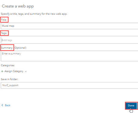

  1. Füllen Sie im Fenster Eine Web-App erstellen die Abschnitte Titel, Tags und Zusammenfassung entsprechend aus, und klicken Sie auf Fertig.
Das Fenster

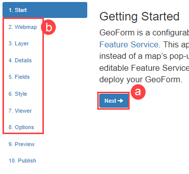

  1. Konfigurieren Sie das GeoForm.
    1. Klicken Sie auf der Seite GeoForm-BUILDER auf die Registerkarte 1. Start und dann auf Weiter.
    2. Konfigurieren Sie die Einstellungen auf den Registerkarten 2 bis 8.
Die Seite

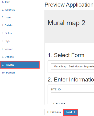

  1. Auf der Registerkarte 9. Vorschau bestätigen Sie die GeoForm-Anpassung. Konfigurieren Sie die Einstellungen ggf. neu. Klicken Sie andernfalls auf Weiter.
Die Seite

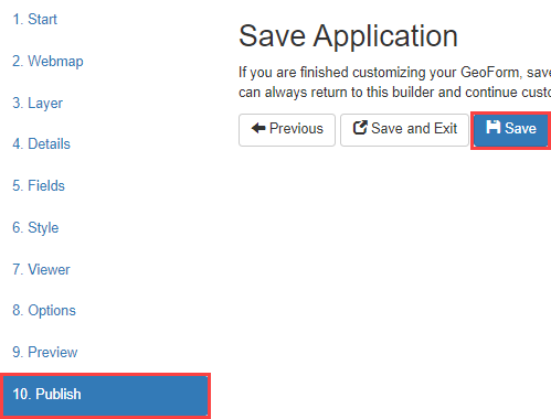

  1. Auf der Registerkarte 10. Veröffentlichen klicken Sie auf Speichern, um die GeoForm-App zu speichern.
Die Seite

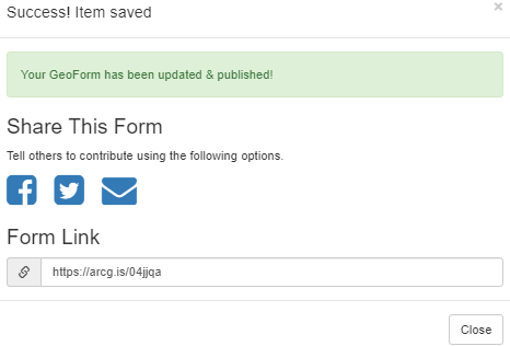

Die nachfolgende Abbildung zeigt, dass die GeoForm-Web-App veröffentlicht wurde. Kopieren Sie die URL unter dem Formular-Link, um das Formular freizugeben.
Die veröffentlichte GeoForm-Web-App.
