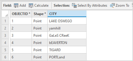

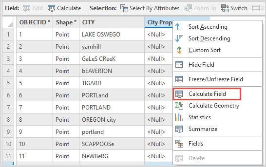

Feld mit Zeichenfolgen in Groß-, Klein- und kombinierter Groß- und Kleinschreibung in der Attributtabelle

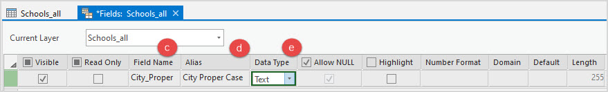

    2. Klicken Sie in der Attributtabelle auf Feld hinzufügen Das Symbol .
    3. Geben Sie in der Ansicht "Felder" in der Spalte Feldname einen Namen für das Feld ein.
    4. Doppelklicken Sie auf die Spalte Alias, und geben Sie den Alias für das Feld an.
    5. Doppelklicken Sie auf die Spalte Datentyp, und wählen Sie im Dropdown-Menü die Option Text aus.
Die Ansicht
  1. Klicken Sie auf dem oberen Menüband auf der Registerkarte Felder auf Speichern.

  1. Klicken Sie in der Tabellensicht mit der rechten Maustaste auf die Überschrift des Feldes, und wählen Sie Feld berechnen aus.

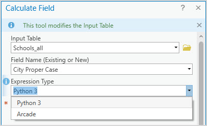

  1. Wählen Sie Python 3 oder Arcade aus der Dropdown-Liste Ausdruckstyp aus.

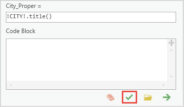

  • Geben Sie in das Feld <Feldname> für Python 3 den folgenden Ausdruck ein, und klicken auf Überprüfen.
!fieldname!.title()
Der im Feld konfigurierte Python-Ausdruck

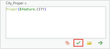

  • Geben Sie in das Feld <Feldname> für Arcade den folgenden Ausdruck ein, und klicken auf Überprüfen.
Proper($feature.fieldname)
Der im Feld konfigurierte Arcade-Ausdruck

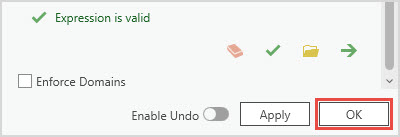

  1. Wenn die Meldung "Ausdruck ist gültig" zurückgegeben wird, klicken Sie auf Übernehmen.
Das Fenster

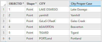

Die folgende Abbildung zeigt die in die korrekte Groß- und Kleinschreibung konvertierte Zeichenfolge.
Die in die korrekte Groß- und Kleinschreibung konvertierten Zeichenfolgen im Feld
