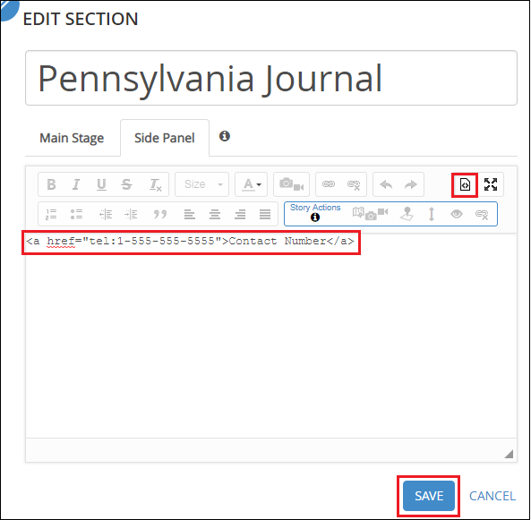

Konfigurieren der Click-to-Dial-Telefonnummer über das Symbol "Quelle": Story Map Journal und Series
  1. Öffnen Sie die Schreibvorlage, indem Sie einen neuen Abschnitt hinzufügen oder einen vorhandenen Abschnitt bearbeiten.
  2. Klicken Sie in der Schreibvorlage auf das Symbol Quelle This is the Source icon..
  3. Fügen Sie den HTML-Tag "WordsToAppearOnTheScreen" hinzu.
  4. Klicken Sie noch einmal auf das Symbol Quelle This is the Source again., um wieder zur formatierten Bearbeitung zu wechseln.
  5. Klicken Sie auf Speichern.
    Die folgende Abbildung zeigt die Schreibvorlage zum Hinzufügen des HTML-Tags einer Telefonnummer.
    This is the ADD SECTION dialog box.

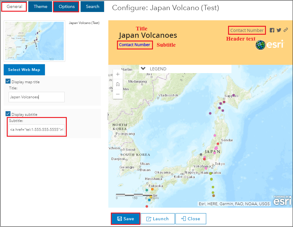

Konfigurieren der Click-to-Dial-Telefonnummer im Abschnitt "Titel", "Untertitel" oder "Kopfzeilentext" in Story Map Basic
In Story Map Basic konfigurieren Sie die Click-to-Dial-Telefonnummer im Abschnitt Titel oder Untertitel (auf der Registerkarte Allgemein) oder als Kopfzeilentext (auf der Registerkarte Optionen).
Adding the HTML tag in the header section.

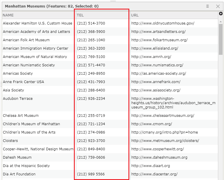

Damit Click-to-Dial-Telefonnummern in ArcGIS Online konfiguriert werden können, muss die Telefonnummer in der Liste der Attribute in der Attributtabelle enthalten sein.
This is the attribute table containing the phone number.

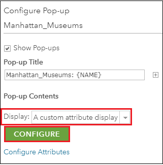

Verwenden Sie zum Konfigurieren von Click-to-Dial-Telefonnummern im Pop-up-Fenster von ArcGIS Online Map Viewer die folgenden Schritte:
  1. Klicken Sie auf der Registerkarte Inhalt auf Weitere Optionen > Pop-up konfigurieren.
  2. Navigieren Sie im Bereich Pop-Up konfigurieren zum Abschnitt Pop-up-Inhalt, und legen Sie Anzeige auf Eine benutzerdefinierte Attributanzeige fest.
  3. Klicken Sie auf Konfigurieren.
    This is the Configure Pop-Up pane.

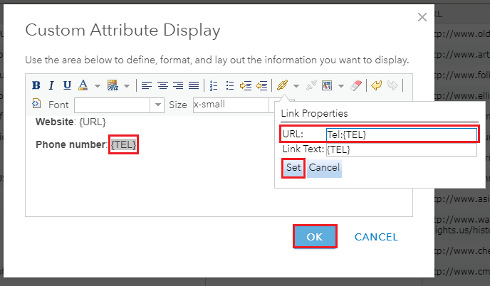

  4. Geben Sie im Fenster Benutzerdefinierte Attributanzeige die Attribute an, die im Pop-up angezeigt werden sollen.
  5. Um Click-to-Dial-Telefonnummern zu konfigurieren, heben Sie das Wort hervor, das für das Attribut der Telefonnummern steht, und klicken Sie auf das Symbol Link erstellen This is the Create Link button..
  6. Geben Sie im Dialogfeld Link-Eigenschaften die URL an, die mit Tel: beginnt, woran sich der Link-Text anschließt.
  7. Klicken Sie auf Festlegen.
    This is the Custom Attribute Display window.
  8. Klicken Sie auf OK, um das Fenster Benutzerdefinierte Attributanzeige und den Bereich Pop-up konfigurieren zu schließen.

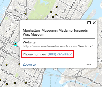

Diese Abbildung zeigt die Anzeige der Click-to-Dial-Telefonnummer im Pop-up-Fenster.
This is the pop-up window showing the phone number.

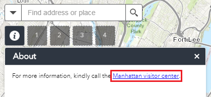

Verwenden Sie zum Konfigurieren einer Click-to-Dial-Telefonnummer, die mit der gesamten Karte statt mit jedem Feature auf der Karte verlinkt ist, die folgenden Schritte:
This is the About window.

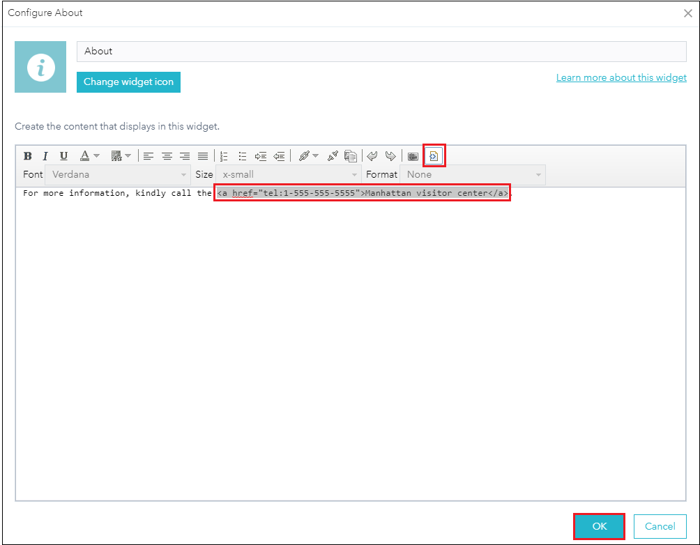

  1. Fügen Sie das Widget Info This is the About widget. hinzu.
  2. Klicken Sie im FensterInfo konfigurieren auf das Symbol HTML-Quelle This is the View HTML Source icon..
  4. Klicken Sie auf OK.
    This is the Configure About window.
    Wenn dann im Widget Info auf die konfigurierte Click-to-Dial-Telefonnummer geklickt wird, wird die Wählverbindung eingerichtet.
