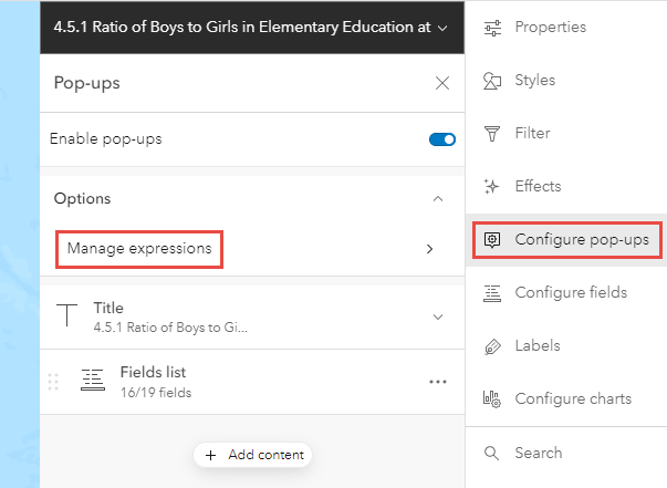

  1. Klicken Sie auf der (hellen) Werkzeugleiste Einstellungen auf Pop-ups konfigurieren und auf Ausdrücke verwalten.
Der Map Viewer-Bereich

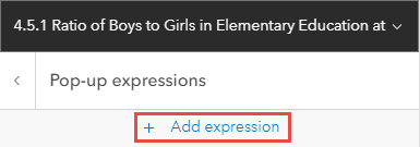

  1. Klicken Sie auf + Ausdruck hinzufügen, um das Fenster mit dem Editor für Arcade-Ausdrücke zu öffnen.

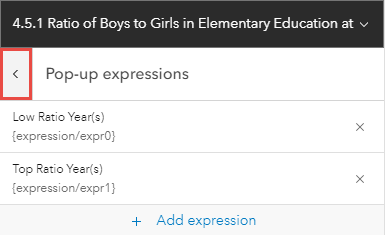

  1. Klicken Sie auf die Schaltfläche Zurück über dem neu erstellten Arcade-Ausdruck im Bereich "Pop-up-Ausdrücke".

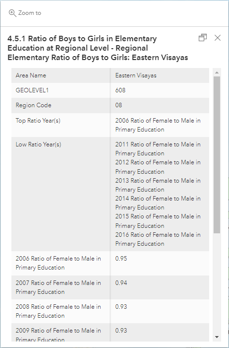

Die folgende Abbildung zeigt das angezeigte Popup ohne den Arcade-Ausdruck.
Map Viewer-Popup mit aktiviertem Arcade-Ausdruck
