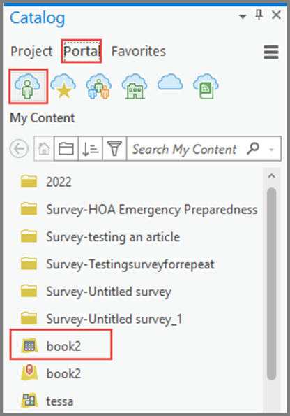

  1. Öffnen Sie die gehostete Tabelle in ArcGIS Pro.
    1. Navigieren Sie in ArcGIS Pro zum Bereich Katalog.
    2. Wählen Sie im Bereich Katalog Portal > Eigene Inhalte.
    3. Wählen Sie unter Eigene Inhalte den gewünschten Tabellen-Layer aus. In diesem Artikel wird book2 als Beispiel verwendet.
    4. Ziehen Sie den Tabellen-Layer in den Bereich Inhalt und legen Sie ihn dort ab.
Wählen Sie die gewünschte Tabelle aus

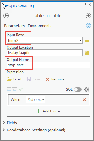

  1. Konvertieren Sie die Tabelle in eine File-Geodatabase.
    1. Wählen Sie im Bereich Katalog Projekt > Datenbanken.
    2. Klicken Sie mit der rechten Maustaste auf das Projekt und wählen Sie Importieren > Tabelle.
    3. Wählen Sie im Bereich Tabelle in Tabelle unter Parameter die Tabelle aus Schritt 1 für Eingabezeilen (book2) und geben Sie einen Namen für Ausgabename ein. In diesem Beispiel heißt die Ausgabetabelle stop_date.
Wählen Sie die Tabelle für Eingabezeilen und benennen Sie die Tabelle für Ausgabename im Bereich
  1. Klicken Sie auf Ausführen. Die neue Tabelle wird dem Bereich Inhalt hinzugefügt.

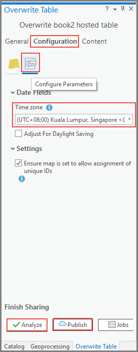

  1. Überschreiben Sie die Tabelle in ArcGIS Online.
Warnung: Beim Überschreiben der Tabelle gehen alle zugehörigen Daten verloren, darunter auch alle Änderungen, die nach der ersten Veröffentlichung der Tabelle vorgenommen wurden. Dies kann sich auf Benutzer auswirken, die diese Tabelle verwenden, da sich die verfügbaren Felder ändern können.
  1. Klicken Sie mit der rechten Maustaste auf die Ausgabetabelle aus Schritt 2 (stop_date).
  2. Wählen Sie Wird freigegeben > Tabelle überschreiben.
  3. Wählen Sie im Bereich Tabelle überschreiben die gehostete Tabelle aus und klicken Sie auf OK.
  4. Wenn Sie mit der Warnmeldung aufgefordert werden, klicken Sie auf OK.
  5. Klicken Sie auf den Bereich Tabelle überschreiben > Konfiguration.
  6. Klicken Sie auf Parameter konfigurieren. Wählen Sie unter Zeitzone die gewünschte Zeitzone aus. Klicken Sie auf Analysieren und dann auf Veröffentlichen.
Wählen Sie die Zeitzone für die Tabelle aus und klicken Sie zuerst auf

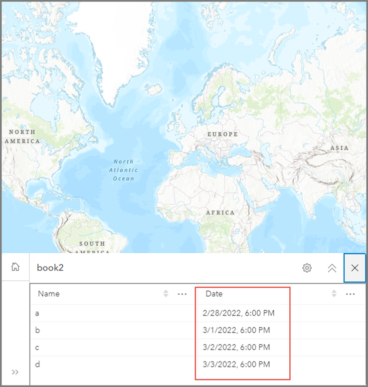

  1. Aktualisieren Sie ArcGIS Online Map Viewer.
Das folgende Bild zeigt, dass die Daten erfolgreich geändert wurden.
Die Daten in der Tabelle wurden erfolgreich geändert
