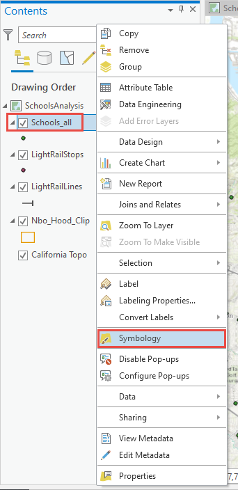

  2. Klicken Sie im Bereich Inhalt mit der rechten Maustaste auf die Feature-Class, und klicken Sie auf Symbolisierung, um den Bereich Symbolisierung zu öffnen.
Der Bereich

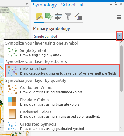

  1. Klicken Sie im Bereich "Symbolisierung" auf die Dropdown-Liste unter dem Abschnitt Primäre Symbolisierung, und wählen Sie Einzelwerte aus.
Der Bereich

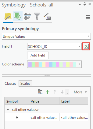

  1. Klicken Sie auf Ausdruck festlegen Das Symbol im Bereich "Symbolisierung", um das Werkzeug Ausdruck-Generator zu öffnen.
Die Schaltfläche

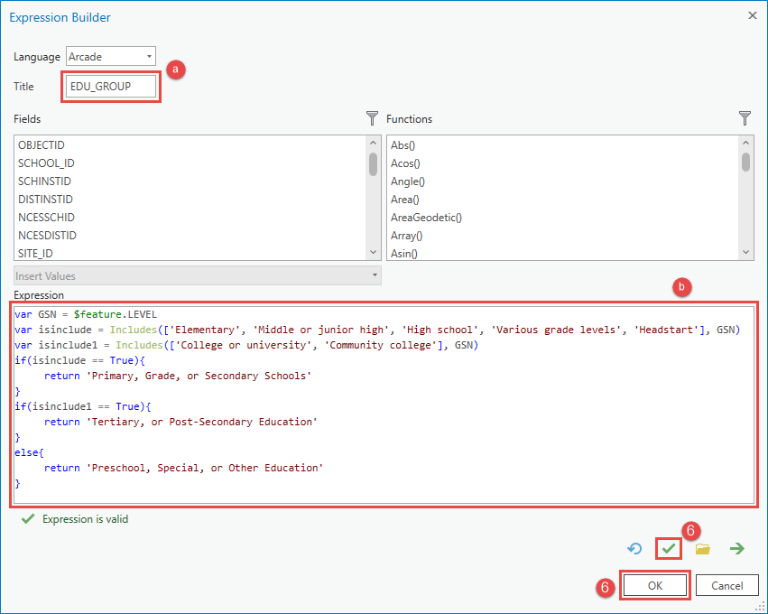

  1. Konfigurieren Sie im Dialogfeld des Werkzeugs Ausdruck-Generator die folgenden Parameter:
    1. Geben Sie für Titel einen neuen Namen für den neuen Ausdruck ein.
    2. Geben Sie im Fenster Ausdruck den folgenden Arcade-Ausdruck an:
var <variable1> = $feature.<fieldName1> var <variable2> = Includes(['<field value 1>', '<field value 2>', '<field value 3>', '<field value 4>', '<field value 5>'], <variable1>) var <variable3> = Includes(['<field value 6>', '<field value 7>'], <variable1>) if(<variable2> == True){ return '<field value 8>' } if(<variable3 == True){ return '<field value 9>' } else{ return '<field value 10>' }
  1. Klicken Sie auf Überprüfen Das Symbol , um einen Test des Ausdrucks auszuführen. Wenn der Ausdruck gültig ist, dann klicken Sie auf OK.
Das Dialogfeld des Werkzeugs
