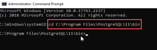

  1. Öffnen Sie als Administrator eine Eingabeaufforderung und ändern Sie die Verzeichnisse in den PostgreSQL bin-Ordner, z. B.:
C:\Windows\system32>cd C:\Programme\PostgreSQL\11\bin
ändern von Verzeichnissen in den PostgreSQL-Bin-Ordner

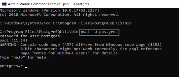

  1. Stellen Sie eine Verbindung als Superuser mit psql her, z. B.:
C:\Programme\PostgreSQL\11\bin>psql -U postgres
Verbinden mit PSQL als Superuser

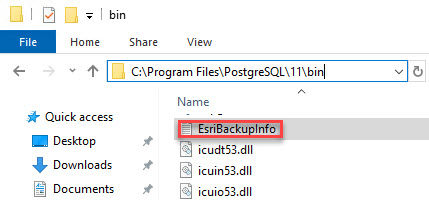

  1. Navigieren Sie unter Verwendung eines Dateimanagers wie Windows Datei-Explorer zum Ordner bin und suchen Sie die mit dem Skript generierte Datei EsriBackupInfo.txt. Diese muss dem Esri Support zusammen mit der Dump-Datei zur Verfügung gestellt werden, die beim Sicherungsprozess erstellt wird.

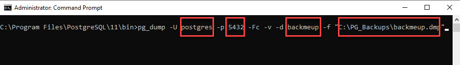

  1. Aktualisieren Sie den folgenden Skript. Ersetzen Sie dazu die Elemente in Klammern durch entsprechende Werte für Ihre Umgebung:
pg_dump -U <superuser> -p <port> -Fc -v -d <DatabaseName> -f "<PathToWriteBackupFileTo>"
Ersetzen:
  • <superuser> mit einer Login-Rolle, die Superuser-Berechtigung hat.
  • <port> mit der Portnummer, die Ihr Cluster abhört. Der Standardwert lautet 5432.
  • <DatabaseName> mit dem Namen der Datenbank, die Sie sichern.
  • <PathToWriteBackupFileTo> mit dem Speicherort, an dem Sie die Auszugsdatei speichern möchten.
Weitere Informationen zu den mit pg_dump verwendeten Befehlszeilenoptionen finden Sie in der PostgreSQL pg_dump-Dokumentation.
  1. Kopieren Sie das aktualisierte pg_dump-Skript und fügen Sie es in die Befehlszeile ein. Für eine Datenbank mit dem Namen "backmeup" wäre dies beispielsweise:
C:\Programme\PostgreSQL\11\bin>pg_dump -U postgres -p 5432 -Fc -v -d backmeup -f "C:\PG_Backups\backmeup.dmp"

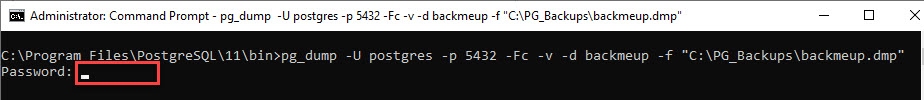

  2. Geben Sie das Passwort für den Superuser ein, der im pg_dump-Skript verwendet wird, und drücken Sie auf die Eingabetaste, um pg_dump auszuführen und die Datenbank zu sichern:
pg_dump password prompt

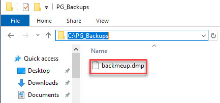

  1. Navigieren Sie mit einem Dateimanager zu dem Ordner, den Sie im pg_dump-Skript angegeben haben, und suchen Sie Ihre Dump-Datei (siehe nächste Abbildung).
  1. Kopieren Sie die Dump-Datei und die Datei EsriBackupInfo.txt, die zuvor im Ordner bin angelegt wurde (siehe unten).
