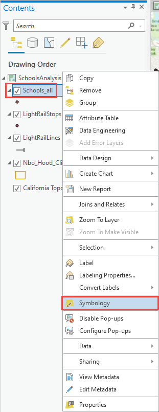

  2. Klicken Sie im Bereich Inhalt mit der rechten Maustaste auf die Feature-Class, und klicken Sie auf Symbolisierung, um den Bereich Symbolisierung zu öffnen.
Öffnen des Bereichs

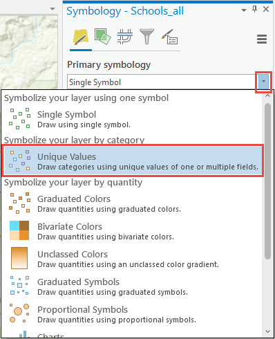

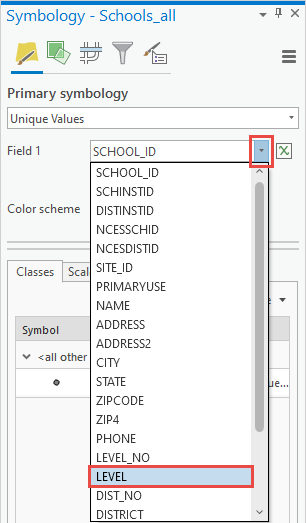

  1. Klicken Sie im Bereich Symbolisierung auf das Dropdown-Menü Primäre Symbolisierung, und klicken Sie auf Einzelwerte.
Ändern der Option

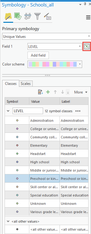

  1. Klicken Sie auf das Dropdown-Menü Feld 1 und dann auf den <Feldnamen>, der konfiguriert werden soll.
Auswählen des Feldes LEVEL für die Option

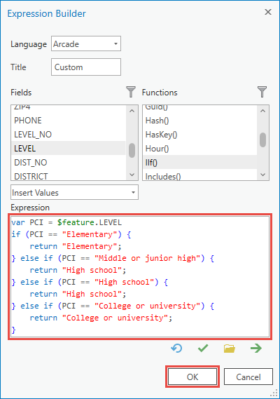

  1. Klicken Sie auf die Schaltfläche Einen Ausdruck festlegen, um das Dialogfeld Expression Builder zu öffnen.
Die Position des Symbols
  1. Geben Sie im Dialogfeld Expression Builder den folgenden Arcade-Ausdruck an, und klicken Sie auf OK.
var <variable name> = $feature.<field name> if (<variable name> == "<field value>") { return "<label name>"; } else if (<variable name> == "<field value>") { return "<label name>"; } else if (<variable name> == "<field value>") { return "<label name>"; } else if (<variable name> == "<field value>") { return "<label name>"; }
Ein Beispiel für den Arcade-Ausdruck im Dialogfeld

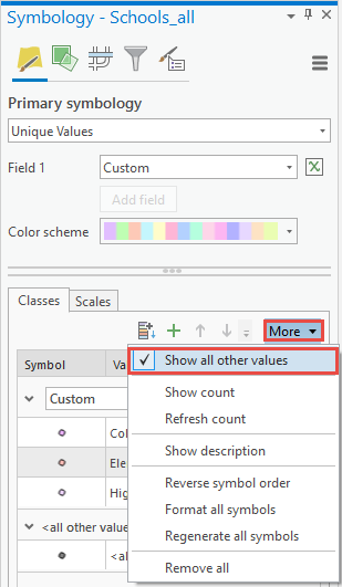

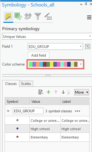

  1. Klicken Sie auf das Dropdown-Menü Mehr, und deaktivieren Sie Alle anderen Werte anzeigen.
Deaktivieren von

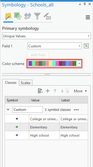

  1. Wählen Sie ein Farbschema aus, indem Sie auf das Dropdown-Menü Farbschema klicken.
Auswählen eines Farbschemas für die Symbole im Bereich

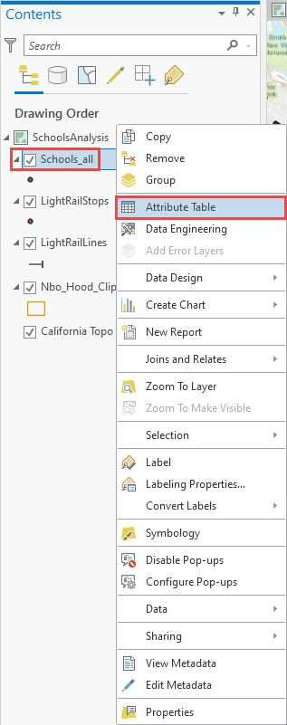

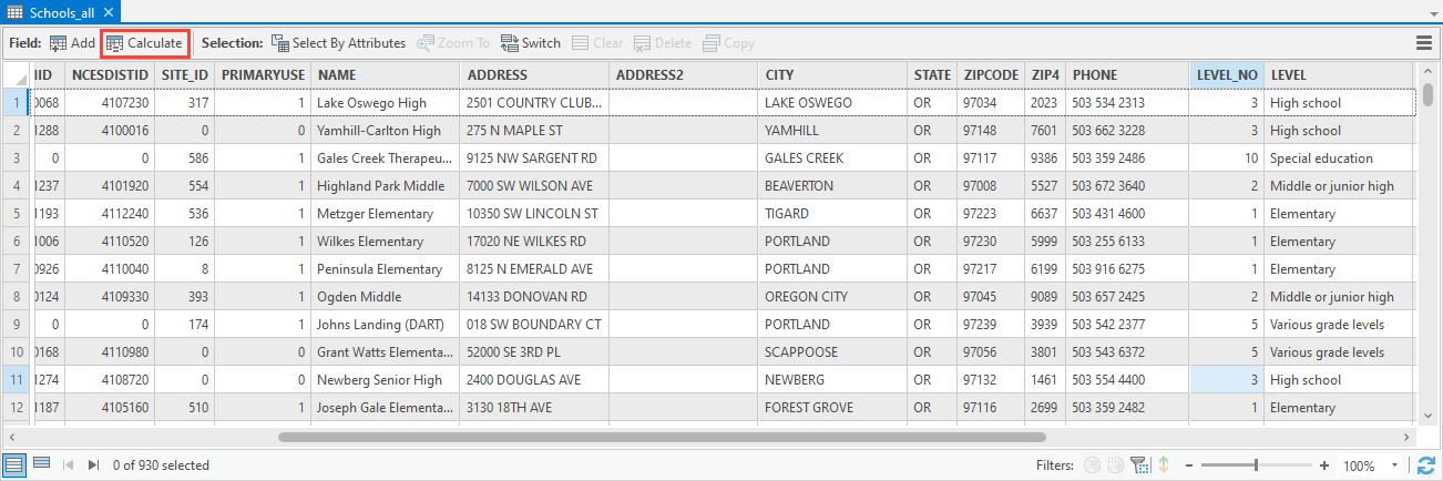

  2. Klicken Sie im Bereich Inhalt mit der rechten Maustaste auf die Feature-Class, und klicken Sie auf Attributtabelle, um die Tabellensicht zu öffnen.
Öffnen der Attributtabelle einer Feature-Class im Bereich
  1. Klicken Sie in der Tabellensicht auf Berechnen, um das Dialogfeld Feld berechnen zu öffnen.
  1. Konfigurieren Sie im Dialogfeld Feld berechnen die folgenden Parameter.
    1. Wählen Sie für Eingabetabelle die Feature-Class aus. In diesem Beispiel wird Schools_all verwendet.
    2. Geben Sie für Feldname (vorhanden oder neu) einen neuen Feldnamen ein. In diesem Beispiel wird 'EDU_GROUP' verwendet.
    3. Wenn ein neues Feld erstellt wird, wählen Sie für Feldtyp den Feldtyp Text aus. Weitere Informationen finden Sie unter ArcGIS Pro: ArcGIS-Felddatentypen.
    4. Wählen Sie als Ausdruckstyp die Option Arcade aus.
    5. Fügen Sie für den Abschnitt Ausdruck den folgenden Arcade-Ausdruck ein, um eine Gruppe farbiger Symbole für die neuen Attribute zu definieren.
    6. Klicken Sie auf OK.
Das Dialogfeld

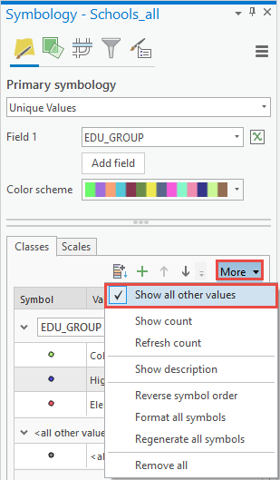

  1. Klicken Sie im Bereich Inhalt mit der rechten Maustaste auf die Feature-Class, und klicken Sie auf Symbolisierung, um den Bereich Symbolisierung zu öffnen.
Öffnen des Bereichs

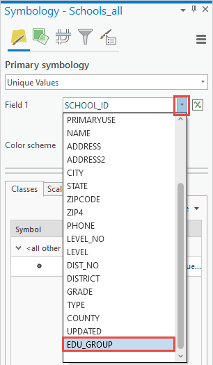

Ändern der Option
  1. Klicken Sie auf das Dropdown-Menü Feld 1 und dann auf das in Schritt 4(b) neu erstellte Feld.
Auswählen des neu erstellten Feldes für die Option

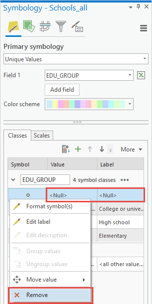

  1. Klicken Sie mit der rechten Maustaste auf die Wertbeschriftung <Null>, und klicken Sie auf Entfernen.
Entfernen der Wertbeschriftung <NULL> im Bereich
Deaktivieren von
