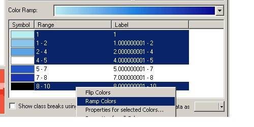

Abgestufte Farben
Ändern Sie die Farbe einzelner Symbole, und verwenden Sie das Menü Farbverlauf erstellen, um Farbübergänge zwischen ihnen anzuwenden.
Das Menü
  1. Klicken Sie in ArcMap mit der rechten Maustaste auf den Layer in Inhaltsverzeichnis > Eigenschaften.
  2. Klicken Sie auf die Registerkarte Symbolisierung.
  3. Klicken Sie unter Anzeigen auf Anzahl > Abgestufte Farben.
  4. Doppelklicken Sie auf das Symbol, bei dem der neue Farbbereich beginnen soll.
  5. Wählen Sie eine neue Farbe für dieses Symbol aus.
  6. Doppelklicken Sie auf das Symbol, bei dem der Farbbereich enden soll.
  7. Wählen Sie eine neue Farbe für dieses Symbol aus.
  8. Stellen Sie sicher, dass alle Symbole, deren Farben geändert werden sollen, ausgewählt werden, indem Sie beim Auswählen der Symbole die Strg- oder die Umschalttaste gedrückt halten. Die ausgewählten Symbole bilden die Parameter für Anfang und Ende des neuen Farbverlaufs.
  9. Klicken Sie mit der rechten Maustaste auf die ausgewählten Symbole, und klicken Sie dann auf Farbverlauf erstellen.
Beim Auswählen eines Start- und Endsymbols gibt es keine Beschränkung. Zudem können auch mehrere Symbole in der Mitte für die Aufnahme in den Farbverlauf ausgewählt werden.
