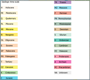

Eine Kartenlegende besteht aus einem Legendenmuster und einem erläuternden Text, der zur Darstellung von Features auf der Karte verwendet wird. Jeder Feature-Layer wird mit einer eigenen Farbe oder Form dargestellt. In manchen Fällen ist es notwendig, einen erläuternden Text zu einem Legendenmuster hinzuzufügen, um die Symbole auf der Karte zu identifizieren.
In ArcGIS Pro werden Legendenmuster standardmäßig aus der Symbolisierung gerendert, die für den Feature-Layer festgelegt wurde. Es können nur die Form und die Farbe des Legendenmusters bearbeitet werden. Es gibt kein Werkzeug zum Hinzufügen von erläuterndem Text in das Legendenmuster. Es gibt jedoch Workarounds. In diesem Artikel werden drei Workarounds beschrieben, mit denen einem Legendenmuster in ArcGIS Pro erläuternder Text hinzugefügt werden kann. In diesem Artikel wird die Abkürzung für das geologische Alter in der Legende "Geologic time scale" als Beispiel verwendet.
Die Legende
Vorgehensweise

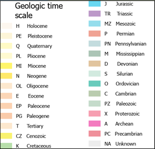

Festlegen eines Wertes für Versatz X
  1. Öffnen Sie das ArcGIS Pro-Projekt.
  2. Doppelklicken Sie in der Layout-Ansicht im Bereich Inhalt auf den Legendenelement-Layer, um den Bereich Legendenelement formatieren zu öffnen.
  3. Klicken Sie im Bereich Legendenelement formatieren auf die Registerkarte Textsymbol, und erweitern Sie den Knoten Position.
  4. Geben Sie für Versatz X einen beliebigen negativen Wert ein, um den erläuternden Text nach links in das Legendenfeld zu verschieben. In diesem Beispiel ist der Versatz X auf -20 festgelegt.
Der Wert für den Versatz X wird im Bereich
Hinweis: Klicken Sie bei Bedarf auf die Registerkarte Legendenelement im Bereich Legendenelement formatieren und dann auf Einzüge, um den Einzug für  Layer-Name, Überschriften oder Klassen im Legendenfeld zu ändern.
Die Abkürzungen für das geologische Alter werden dem Legendenmuster hinzugefügt.
Das Legendenmuster enthält die Abkürzung für das geologische Alter des jeweiligen Layers.

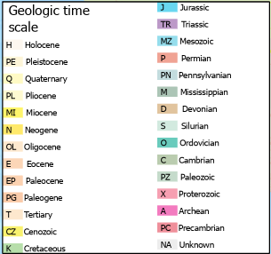

Hinweis: Um den erläuternden Text in das Legendenmuster einzubeziehen, können Sie auch die Musterbreite vergrößern. Blenden Sie dazu den Knoten Größenanpassung ein, der sich auf der Registerkarte Legendenelement im Bereich Legendenelement formatieren befindet Der vollständige erläuternde Text wird dem Legendenmuster hinzugefügt.. Das Legendenmuster mit vollständigem erläuterndem Text im Legendenmuster
