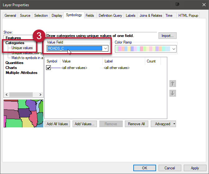

  3. Klicken Sie auf Kategorien> Einzelwerte, und wählen Sie das gewünschte Wertefeld aus.
3. Click Categories > Unique values and choose your desired Value Field.

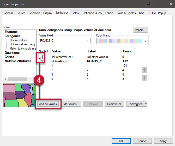

  1. Klicken Sie auf Alle Werte hinzufügen, und deaktivieren Sie .
4. Click Add All Values and un-check all other values.

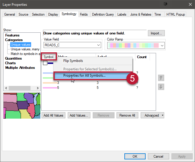

  1. Klicken Sie auf "Symbol" links oben in der Werteliste, und wählen Sie Eigenschaften für alle Symbole aus.
5. Click Symbol at the top left of the values list > Properties for All Symbols.

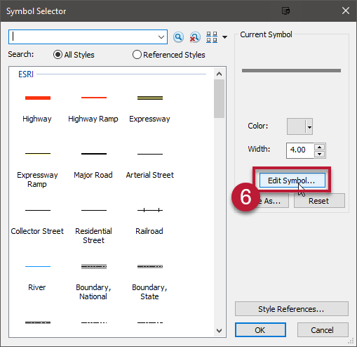

  1. Klicken Sie rechts auf Symbol bearbeiten.
6. Click Edit Symbol on the right.

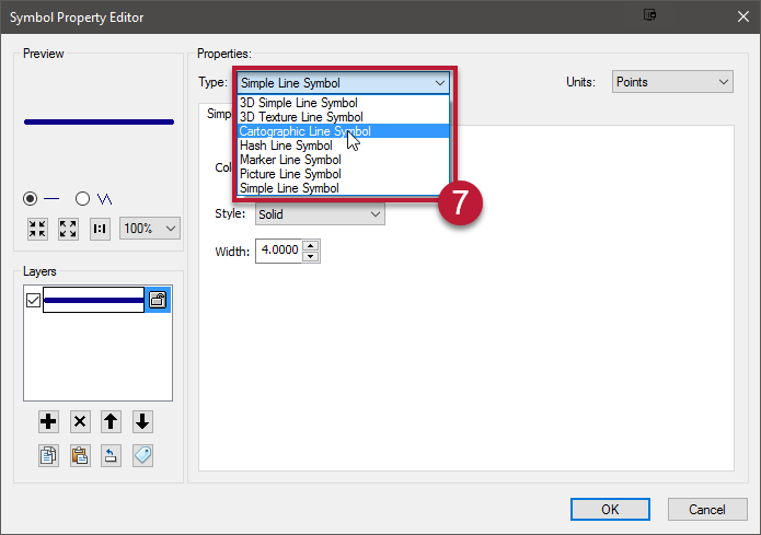

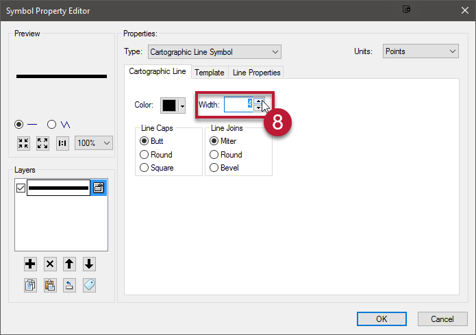

  1. Wählen Sie oben im Symboleigenschaften-Editor im Feld Typ den Eintrag Kartografisches Liniensymbol aus.
7. At the top of the Symbol Property Editor, choose Type: Cartographic Line Symbol.
  1. Legen Sie die Breite wie gewünscht fest.
8. Set the width as desired.

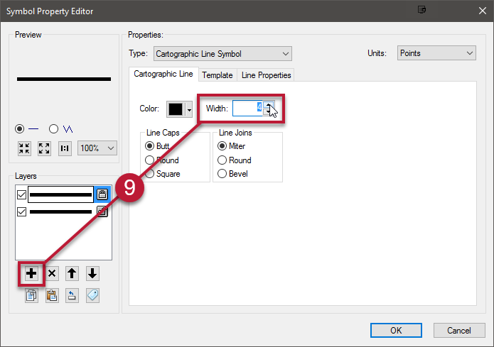

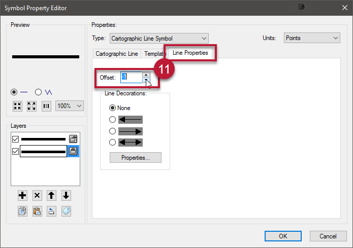

  1. Klicken Sie links unter Layer auf +, um einen neuen Layer hinzuzufügen, und erhöhen Sie die Breite entsprechend der Breite der anderen Linie.
9. On the left-hand side, click + to add a new layer and increase the width to match the other line.

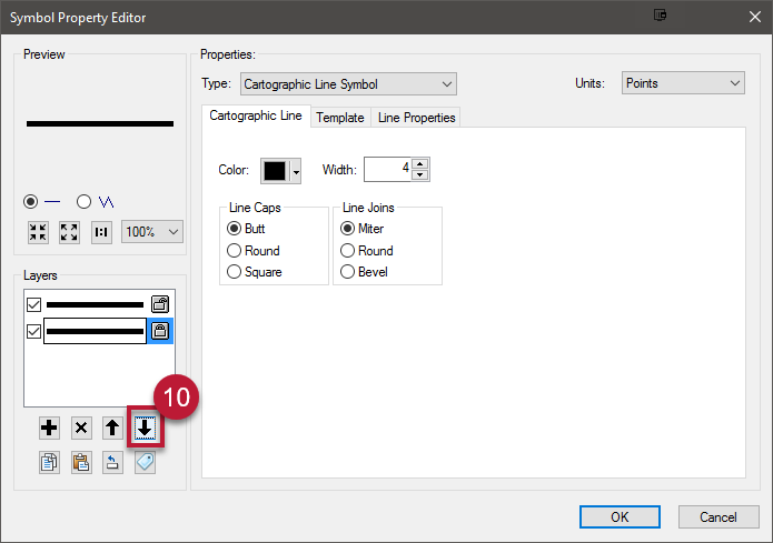

  1. Klicken Sie links im Abschnitt Layer auf den Pfeil nach unten, um sicherzustellen, dass sich die zweite Linie unten in der Liste der Symbol-Layer befindet.
10. Click the down arrow on the left to be sure the second line you added is at the bottom of the list of symbol layers.
  1. Wechseln Sie zur Registerkarte Eigenschaften: Linie, und vergrößern oder verkleinern Sie den Versatz. Dadurch wird der Schatten erzeugt. Klicken Sie zweimal auf OK.
11. Go to the Line Properties tab and increase or decrease the offset - this creates the shadow. Click OK twice.

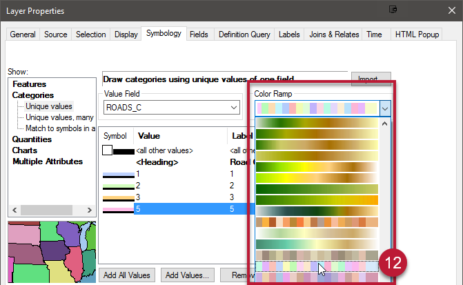

  1. Klicken Sie zum Anwenden eindeutiger Farben auf die Linien auf das Dropdown-Feld Farbverlauf rechts oben oberhalb der Wertetabelle. Wählen Sie einen Farbverlauf mit separaten Farbblöcken in unterschiedlichen Farben aus.
12. Apply unique colors to the lines by clicking the Color Ramp drop-down above the top right of the value table. Choose a ramp with separated color blocks with a variety of colors.
