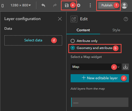

  4. Fügen Sie das Widget "Bearbeiten" hinzu, und konfigurieren Sie es.
    1. Klicken Sie im linken Fenster auf der Registerkarte Einfügen auf Suchen, suchen Sie nach dem Widget Bearbeiten, und fügen Sie es per Drag & Drop der Vorlage hinzu.
    2. Klicken Sie im rechten Fenster auf der Registerkarte Inhalt auf Geometrie und Attribut.
    3. Wählen Sie unter Karten-Widget auswählen ein Karten-Widget aus der Dropdown-Liste aus.
    4. Klicken Sie auf + Neuer editierbarer Layer und dann auf Daten, um den Layer im Bereich Layer-Konfiguration auszuwählen.
    5. Klicken Sie auf Speichern Speichern Sie die Experience, um eine Vorschau der durchgeführten Änderungen anzuzeigen., um die Experience zu speichern.
    6. Klicken Sie auf Veröffentlichen.
