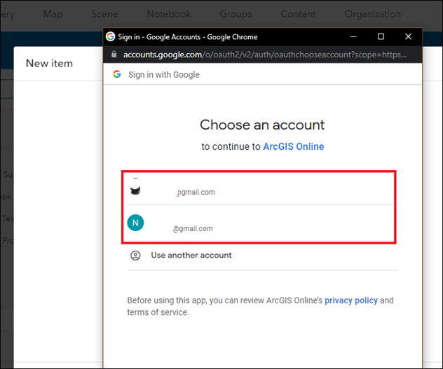

Die folgende Abbildung zeigt mehrere Google-Konten, die aufgeführt werden, wenn Sie im Fenster "Neues Element" auf die Option "Google Drive" klicken.
Google Drive im Fenster
