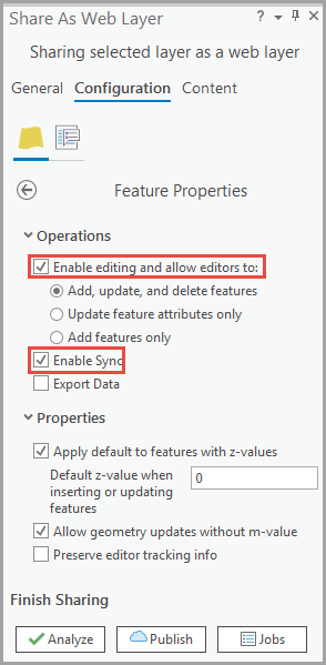

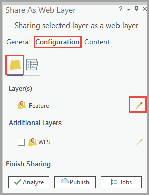

    4. Klicken Sie im Bereich Als Web-Layer freigeben auf die Registerkarte Konfiguration.
    5. Klicken Sie auf das Symbol Layer konfigurieren und dann auf Web-Layer-Eigenschaften konfigurieren.
Abbildung des Bereichs
  1. Aktivieren Sie im Abschnitt Feature-Eigenschaften die Kontrollkästchen Bearbeitung aktivieren und Editoren Folgendes erlauben: und Synchronisierung aktivieren. Klicken Sie auf Veröffentlichen > Web-Layer verwalten.
Abbildung der aktivierten Kontrollkästchen

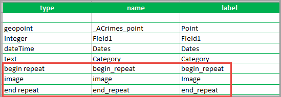

  1. Fügen Sie die Fragetypen begin repeat, image und end repeat zum XLSForm in Survey123 Connect hinzu.

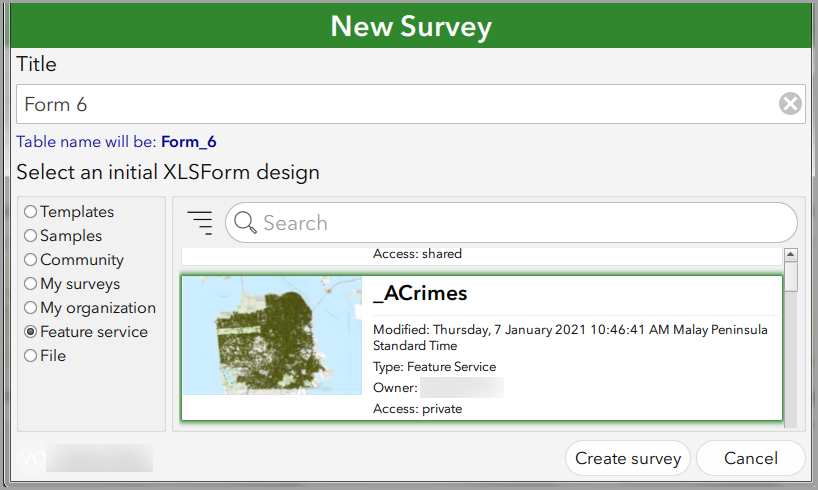

    1. Klicken Sie in Survey123 Connect auf die Schaltfläche Neuer Survey, wählen Sie Feature-Service aus, und klicken Sie auf den in Schritt 1 veröffentlichten Feature-Service.
Abbildung des ausgewählten Feature-Service
  1. Klicken Sie auf Survey erstellen > XLSForm.
  2. Fügen Sie die Fragetypen begin repeat, image und end repeat zum XLSForm hinzu.
Abbildung mit den hinzugefügten Fragetypen

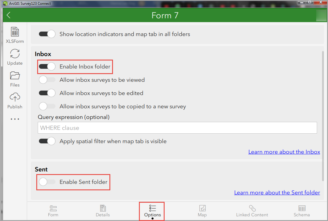

    2. Klicken Sie auf die Registerkarte Optionen, aktivieren Sie die Option Ordner "Eingang" aktivieren, und deaktivieren Sie die Option Ordner "Gesendet" aktivieren.
Abbildung der aktivierten Option

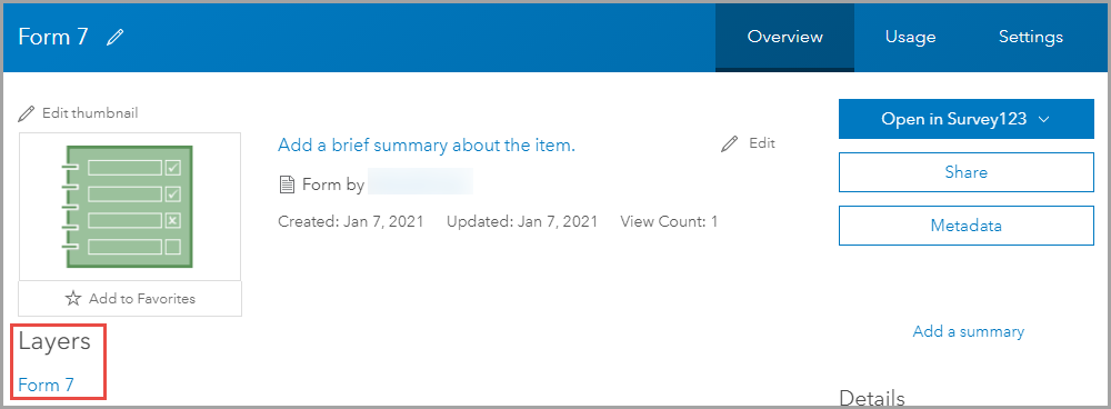

    1. Klicken Sie in Survey123 Connect auf das Symbol Weitere Aktionen und dann auf Element anzeigen in <Organisationsname>.
    2. Klicken Sie in ArcGIS Online auf der Elementdetailseite des veröffentlichten Survey-Formulars im Abschnitt Layer auf den Layer.
Abbildung des Abschnitts

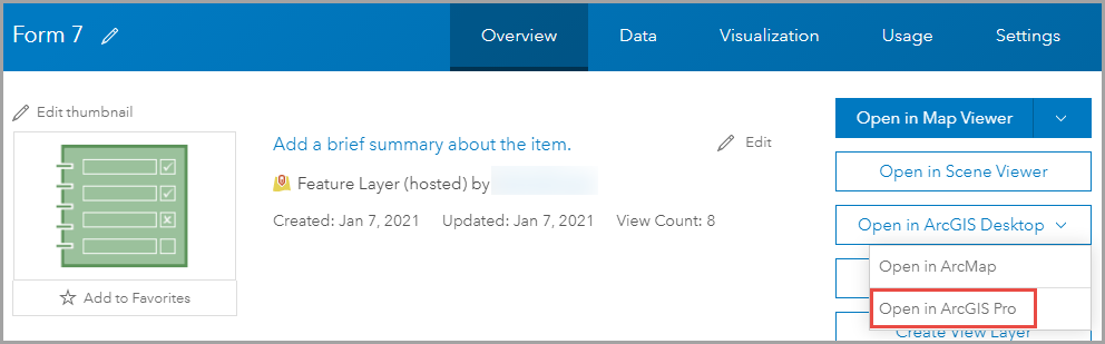

  1. Klicken Sie auf der Elementdetailseite des gehosteten Feature-Layers auf In ArcGIS Desktop öffnen, und wählen Sie In ArcGIS Desktop öffnen aus.

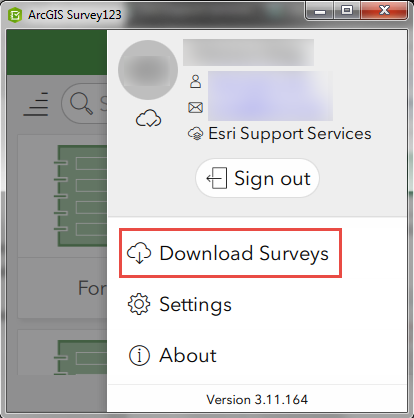

  1. Laden Sie den Survey in die mobile Survey123-App herunter, und fügen Sie die gewünschten Bilder hinzu.
    1. Klicken Sie in der mobilen ArcGIS Survey123-App auf das Symbol Profil und dann auf Surveys herunterladen.
Abbildung des Fensters
  1. Klicken Sie auf das Symbol "Herunterladen" Abbildung des Symbols , um den in Schritt 3 veröffentlichten Survey herunterzuladen. Klicken Sie auf das Symbol "Zurück" Abbildung des Symbols .

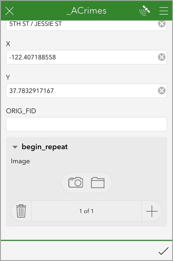

  2. Klicken Sie auf den heruntergeladenen Survey und dann auf Eingang. Klicken Sie auf Aktualisieren, um die Liste der Übermittlungen für jedes Feature im gehosteten Feature-Layer anzeigen.
  3. Wählen Sie einen vorhandenen Datensatz aus, und fügen Sie die Bilder hinzu.
Abbildung eines Survey mit der Option, mehrere Bilder zu den vorhandenen Daten hinzuzufügen
