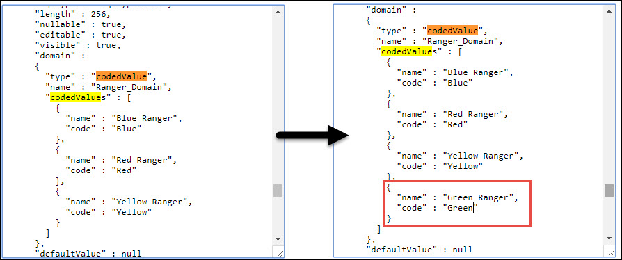

  3. Suchen Sie den Parameter codedValue (drücken Sie Strg+F, und suchen Sie nach codedValue). Um Domänen mit codierten Werten hinzuzufügen, kopieren Sie die JSON-Datei für die Domänen und ändern Sie die Details wie gewünscht.
Hinweis: In diesem Schritt können Sie zudem die Reihenfolge der Domänen für einen Feature-Service nach Wunsch aktualisieren oder ändern.
Ein vierter codierter Wert (Name: Green Ranger, Code: Green) wird in das JSON eingefügt.

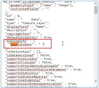

  1. Ändern Sie den Schlüsselwert lastEditDate in eine Reihe von Anführungszeichen ohne Inhalt, " " (siehe folgende Abbildung).
    Unter editingInfo wird der Schlüssel lastEditDate aktualisiert.
  2. Klicken Sie auf Update Layer Definition, um die Änderungen zu speichern.
