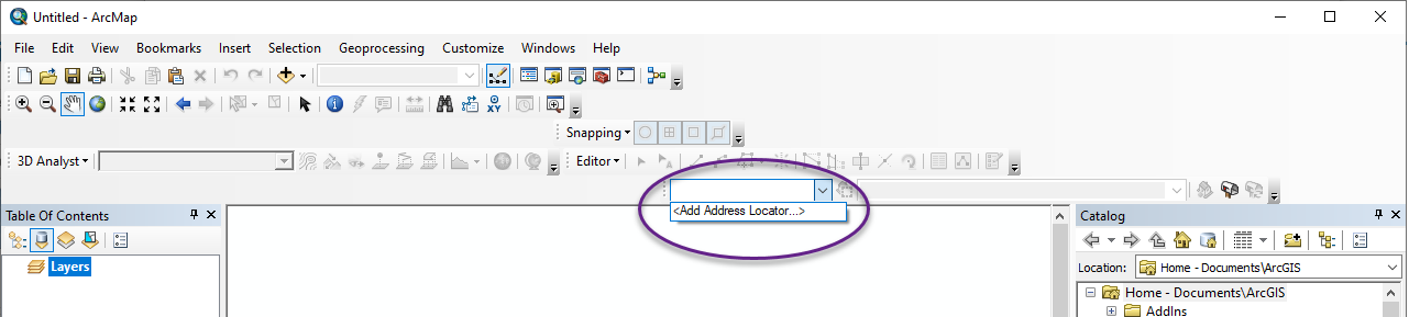

Wenn in der Datei "DefaultLocators.xml" Standard-Locators festgelegt wurden, sollten diese beim Öffnen der Werkzeugleiste "Geokodierung" in ArcMap in der Werkzeugleiste angezeigt werden. Es kann jedoch vorkommen, dass ArcMap geöffnet wird und lediglich "<Adressen-Locator hinzufügen...>" in der Dropdown-Liste "Adressen-Locators verwalten" in der Werkzeugleiste "Geokodierung" angezeigt wird, obwohl die Datei "DefaultLocators.xml" vorhanden ist und andere Locators angezeigt werden.
Abbildung der Dropdown-Liste
