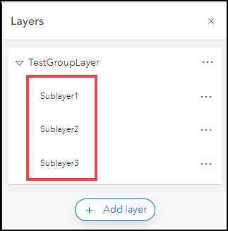

Es gibt derzeit keine Option zum Gruppieren von Sublayern in ArcGIS Online Map Viewer und Map Viewer Classic. Feature-Layer werden in Map Viewer standardmäßig mit Sublayern gruppiert, und die Option zum Gruppieren von Layern ist nur in ArcGIS Online Map Viewer verfügbar.
Der Bereich

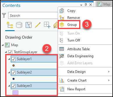

  1. Öffnen Sie die Webkarte in ArcGIS Pro.
  2. Halten Sie im Bereich Inhalt die Strg-Taste gedrückt, und klicken Sie auf jeden gewünschten Sublayer.
  3. Klicken Sie mit der rechten Maustaste auf die ausgewählten Sublayer, um das Dropdown-Menü zu öffnen, und wählen Sie Gruppieren.

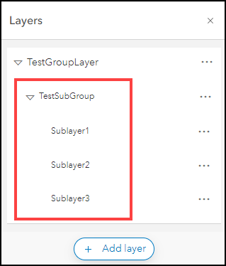

Die folgende Abbildung zeigt eine Webkarte mit gruppierten Sublayern in ArcGIS Online Map Viewer, nachdem die Webkarte in ArcGIS Pro bearbeitet und gespeichert wurde.
Die gruppierten Sublayer der Webkarte in ArcGIS Online Map Viewer.
