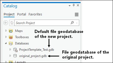

Die folgende Abbildung zeigt den Bereich "Katalog" des Projekts "ProjectTemplate_Test", das mit einer Projektvorlage erstellt wurde. Die File-Geodatabase des Projekts, in dem die Vorlage generiert wurde, "original_project.gdb", ist neben der Standard-File-Geodatabase ebenfalls im Ordner "Datenbanken" enthalten.
Der Bereich

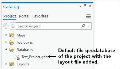

Die folgende Abbildung zeigt den Bereich "Katalog" des Projekts "Test_Project", nachdem eine Layout-Datei importiert wurde.
Der Bereich
