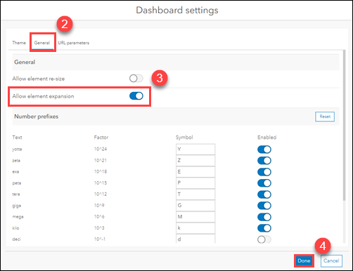

Nein. In ArcGIS Dashboards ist es nicht möglich, die Erweiterung für bestimmte Dashboard-Elemente zu aktivieren oder zu deaktivieren. Die Option "Elementerweiterung zulassen" wird auf alle Dashboard-Elemente angewendet. Führen Sie die folgenden Schritte aus, um die Option "Elementerweiterung zulassen" in einem Dashboard zu ändern.
  1. Klicken Sie in der Werkzeugleiste des Dashboard-Layouts von ArcGIS Dashboards auf Einstellungen.
Greifen Sie auf die Einstellungen des Dashboards zu, indem Sie in der vertikalen Werkzeugleiste auf der linken Seite des Dashboard-Layouts auf das Symbol
  1. Klicken Sie auf der Seite Dashboard-Einstellungen auf die Registerkarte Allgemein.
  2. Aktivieren oder deaktivieren Sie je nach Bedarf die Umschaltfläche Elementerweiterung zulassen unter Allgemein auf der Registerkarte Allgemein. In diesem Beispiel ist die Umschaltfläche aktiviert.

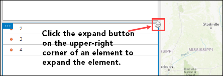

  3. Klicken Sie auf Fertig. Die Dashboard-Elemente können nun erweitert werden.
Klicken Sie auf die Schaltfläche
