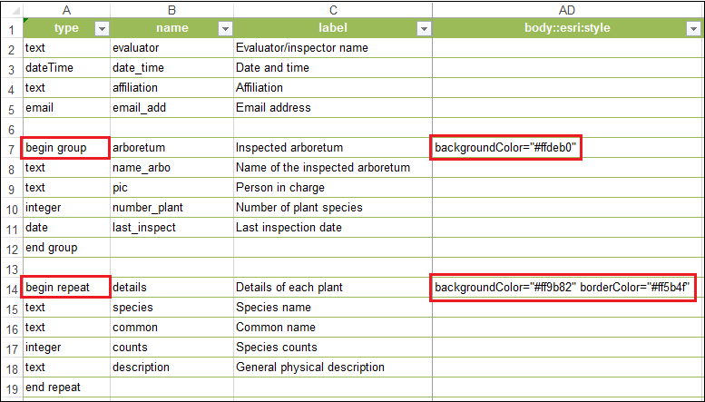

  1. Navigieren Sie im XLSForm zu der Spalte body::esri::style des Gruppen- oder Wiederholungsbereichs, und geben Sie die Eigenschaft backgroundColor an. Das von ArcGIS Survey123 verwendete Farbschema entspricht den HTML-Standardfarbnamen. Der folgende Code zeigt, dass die Eigenschaft backgroundColor entweder mit dem Hexadezimalcode oder dem Namen der Farbe angegeben wird.
backgroundColor="#ffffff" or backgroundColor="White"
Hinweis: Sie können alternativ auf Einstellungen > Style > Standard (unter einem Farbfeld) klicken, um den HTML-Farbcode abzurufen, und das Farbdiagramm öffnen. Der HTML-Farbcode wird im Feld HTML angezeigt. Der HTML-Code
Die folgende Abbildung zeigt die Eigenschaft backgroundColor in der Spalte body::esri::style, die am Anfang jedes Gruppen- oder Wiederholungsbereichs angegeben ist.
Konfigurieren der Eigenschaft

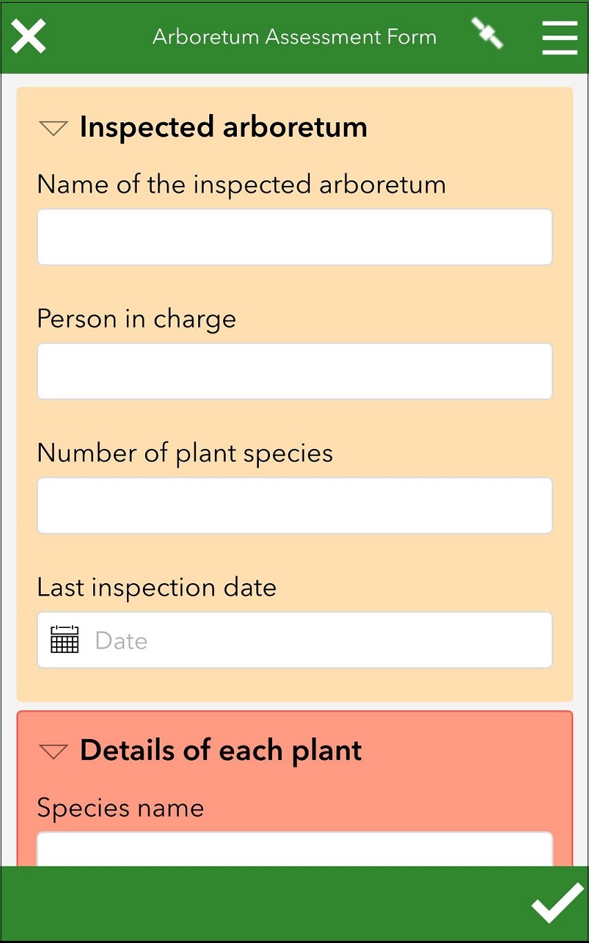

  1. Speichern Sie das XLSForm, und veröffentlichen Sie den Survey.
  2. Öffnen Sie die mobile ArcGIS Survey123-App, und laden Sie den gewünschten Survey herunter. Die Hintergrundfarbe des Gruppen- oder Wiederholungsbereichs wurde angepasst.
    Die folgende Abbildung zeigt die Gruppen- und Wiederholungsbereiche mit angepassten Hintergrundfarben in der mobilen ArcGIS Survey123-App.
Der Survey in der mobilen App
