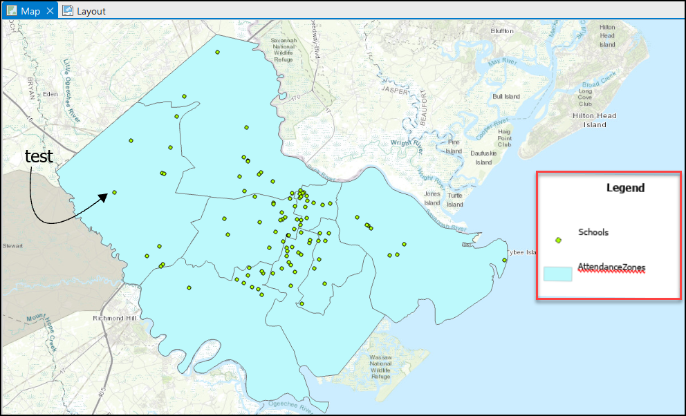

In ArcGIS Pro können keine editierbaren Legenden zu einem Grafik-Layer hinzugefügt werden. Bei Legenden handelt es sich um Layout-Elemente, die die Bedeutung der Symbole erklären, die zur Darstellung der Features auf der Karte verwendet werden; sie können nur in der Layout-Ansicht hinzugefügt werden. Weitere Informationen zum Hinzufügen von Legenden zu Layouts in ArcGIS Pro finden Sie unter ArcGIS Pro: Hinzufügen einer Legende.
Sie können alternativ auch einen Screenshot der gewünschten Legende in der Layout-Ansicht erstellen und den Screenshot als Bild zum Grafik-Layer hinzufügen. Unter ArcGIS Pro: Erstellen von Grafikelementen erfahren Sie, wie Sie den Screenshot durch Auswahl des Grafikelementtyps Bild Der Grafikelementtyp aus der Galerie hinzufügen. Die Legende des Bildes kann jedoch nicht bearbeitet werden, und ihre Verbindung mit der Karte geht verloren. Wenn Sie Änderungen an der Layer-Symbolisierung vornehmen oder Layer hinzufügen oder entfernen, wird dies in der Legende nicht angezeigt.
Die Abbildung unten zeigt die Legende, die als Bild in den Grafik-Layer eingefügt wurde.
Die Abbildung eines Beispiels für eine Legende, die als Bild dem Grafik-Layer hinzugefügt wurde
