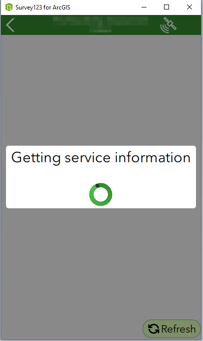

Wenn die ArcGIS Survey123-Website, die mobile ArcGIS Survey123-App oder ArcGIS Survey123 Connect verwendet wird, friert die Anwendung in einigen Fällen ein, wobei die folgende Fehlermeldung zurückgegeben wird:
Error: Service-Informationen werden abgerufen
Die Fehlermeldung

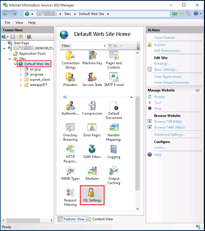

  1. Im Internetinformationsdienste-Manager (IIS) mit ArcGIS Web Adaptor des Portals klicken Sie auf Standardwebsite.
  2. Im Abschnitt IIS wählen Sie SSL-Einstellungen aus.

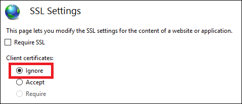

  1. Aktivieren Sie im Dialogfeld SSL-Einstellungen das Kontrollkästchen Ignorieren unter Clientzertifikate.
