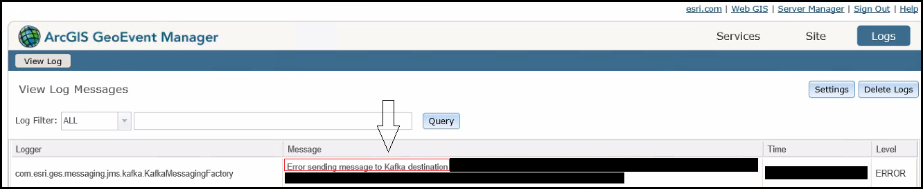

In einigen Fällen sind nach dem Start von ArcGIS GeoEvent Server die Services nicht in der Lage, die Ereignisdaten zu empfangen, und die folgende Fehlermeldung wird auf der Log-Seite von ArcGIS GeoEvent Manager angezeigt:
Error: Fehler beim Senden von Nachrichten an Kafka
Die Fehlermeldung auf der Log-Seite von GeoEvent Manager
