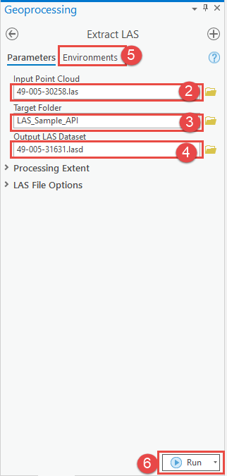

  1. Öffnen Sie in ArcGIS Pro den Bereich Geoverarbeitung, und navigieren Sie zu Toolboxes > 3D Analyst Tools > Punktwolke > LAS extrahieren.
  2. Wählen Sie im Bereich LAS extrahieren unter Eingabepunktwolke das LAS-Dataset aus, das verarbeitet werden soll.
  3. Wählen Sie unter Zielordner den Ordner zum Speichern des Ausgabe-LAS aus.
  4. Wählen Sie unter Ausgabe-LAS-Dataset das Ausgabe-LAS-Dataset aus, das die neu erstellten LAS-Dateien referenziert.
  5. Wählen Sie auf der Registerkarte Umgebungen unter Ausgabe-Koordinaten ein projiziertes Koordinatensystem als Ausgabekoordinatensystem aus, indem Sie auf Koordinatensystem auswählen Icon.png klicken.
  6. Klicken Sie auf Ausführen.
