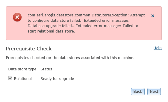

Im ArcGIS Data Store-Konfigurationsassistenten wird beim Versuch, einen Data Store vom Typ "relational" zu konfigurieren, auf der Seite "Prüfung der Voraussetzungen" die folgende Fehlermeldung zurückgegeben:
Error: com.esri.arcgis.datastore.common.DataStoreException: Data Store konnte nicht konfiguriert werden. Erweiterte Fehlermeldung: Fehler beim Datenbank-Upgrade. Erweiterte Fehlermeldung: Beim Starten des Data Store vom Typ "relational" ist ein Fehler aufgetreten.
Abbildung der Fehlermeldung
